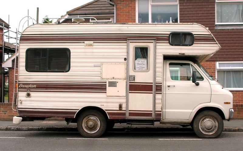

Vaikka kaappimersu oli listalle päätynyt, niin silti hiukka kerettiläisesti äänestäsin tuota Transittia, jos ei muun takia niin on Webasto yleensä valmiina, eivätkä lie hinnankiroisssa. Kovin pahaa en ole luotettavuudesta kuullut, vaikka en kyllä ole seuraillutkaan.
Tietenkin jos omia mielihaluja seurailisin, niin ameriikanetumoottoriportterihan se olisi tyylikkäin ja mahdollisesti leppoisin reissuvehje, luotettavuus saattaa olla sitten vielä enemmän lottoa
