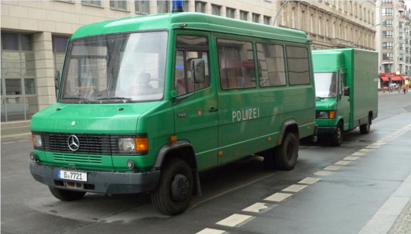

Ammattikäytössäkin näköjään Mese kestää vielä. Piti oikein ottaa kuva. Sopis varmaan myös siihen vähäpäästöinen paikalle kun on vielä vihreäkin:
