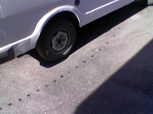

mesemies89 kirjoitti:niin ja tehäänkö taka kaarista oikian malliset niinku tuo tarvike lokari vaiko pyöreet niinkö hanttarin puolen taka kaari??? heheh nyt saat itte päättää?
tarvike kaari oli muuten täysin oikian mallinen/mittanen ja klokkerholmin merkkinen
Nekö on pielessä nekin? :shock:
Tehe niinkun parempi tullee, tietennii mieluiten aina alakuperäisen kaltanenhan se paras on. Tuntushan tuo vähän ikävältä alakaa repostelematonta korvauskaarta uusiksi muokkaamaan :?

jovihava kirjoitti:
huomaat itsekkin kun selaat omia kuvia kaapista oikeelta puolelta, ja on pyöree kun taas kuuklen kuva haku antaa sen oikean mallin, minkä mukanen on myäs tuo tarvike lokarikin :)
7 sivulta huomaat että kuskin takalokari on hieman suoraviivaisempi tosin sekin hiukan erikoinen mutta oikee puol on tehty ihan pyöreeksi, sitä en toki tiä kumpi se nyt tähän kuuluu pyöree vaiko tuo tarvike/kuuklen malli??

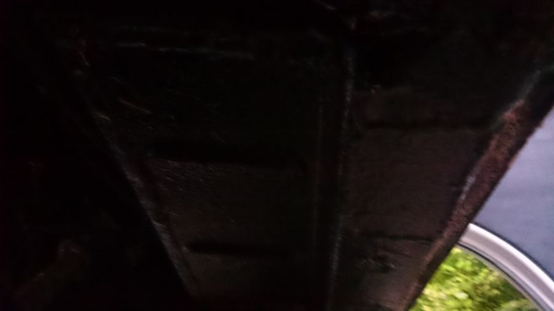

oli siittä apua nähin tuon palakin pään mihinkä se tulee ja se on samalla sitä oven vastin pintaa, eli tulee ns ensimmäiseen korikannattimeen kiinni mikä taas tässä on jotenni hukattu siis tuo palkin paikka :D
Kyllä kait se kuukle tietää totuuden, enpä tosiaan ole tuota ennen älynnytkään, mutta nyt kun mainihet niin noinhan se onkin :?
Tuossa esimerkki:
vs
Tilaanko sittenkin toisellekin puolelle uuden kaaren? :contract:

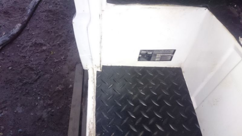

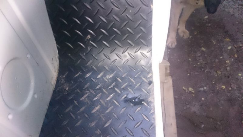

Toivottavasti näistä kuvista on apua?
Jos tarvitaan jotain muita kuvia niin meiliä vaan. Kuvat on oikealta puolelta, koska vasen toimii työkaluvarastona kun kytkin remppa puskee niskaan.
Kiitoksia Jartsi mallikuvista 8)

kiitos jartuo. nyt sain tuon ns tuulikantin rofiilin. tosi hyvät kuvat, nuitten osalta saan tehtyä oikiat palat vanhojen tilalle. =)

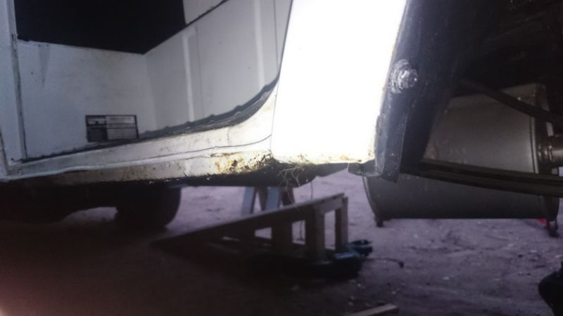

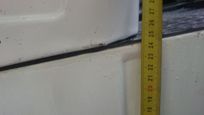

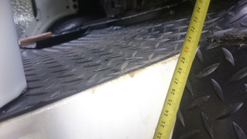

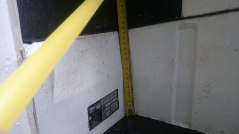

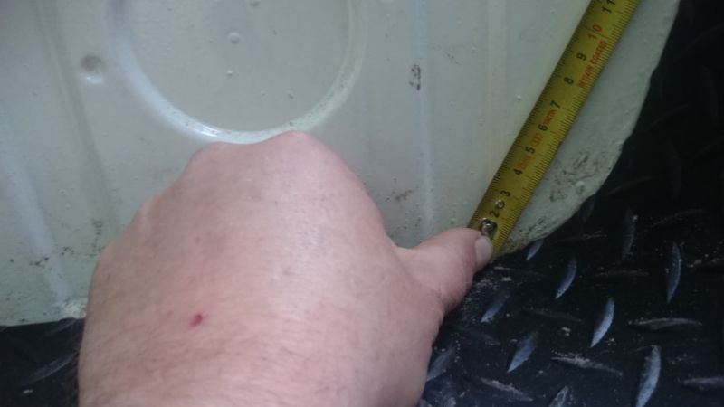

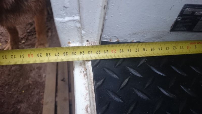

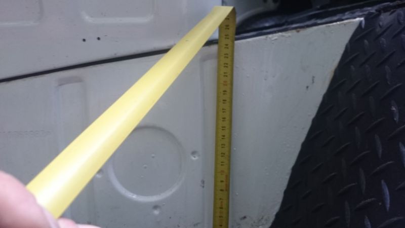

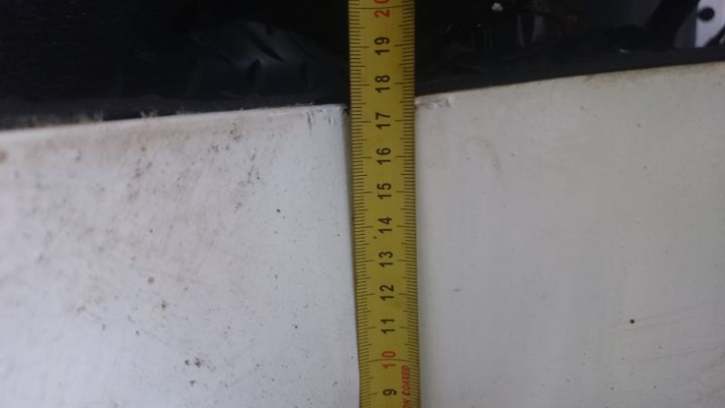

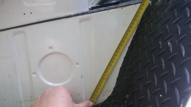

oliskos jartuolla mahollista mitata tuon astinlaudan korkeus takareunoista lattian pintaan? sisimmän kulman mitat riittäisi??

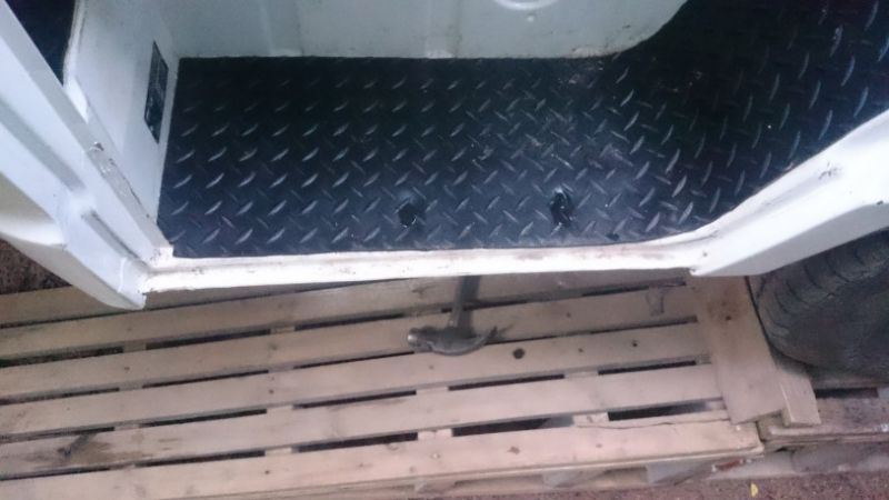

jartuo
Viestit: 280
Liittynyt: 29.10.2010 22:37
Viesti Kirjoittaja jartuo »
Tässä kuvia taka ja etunurkat, sekä syvyys toivottavasti saatte selvää niistä kuvista?
Kiitoksia jälleen jartuo 8)
jartuo
Viestit: 280
Saakelin hyvin korjattu tuo vasen etunurkka. Ihan samoista paikoista on ruostunut kuin munkin peli.
mesemies89
Viestit: 366
Liittynyt: 23.11.2014 3:46
Viesti Kirjoittaja mesemies89 »
kiitoksia jartuo, nuo kertoi paljon saapi centilleen oikein noi kynnykset, etureuna on jo palkin osalta valmis mutta juurikin tuo mitta puuttui kun ei ollut mihin mitata ja vanhatkin kynnärit oli aivan liian alhaalla. mut nyt tuloo huomenissa uuret kynnys pellit kaappihin ja kestää astua =) tänään ei saanu sen osalta valmista kun taas kas kummaa laikat loppu heheh

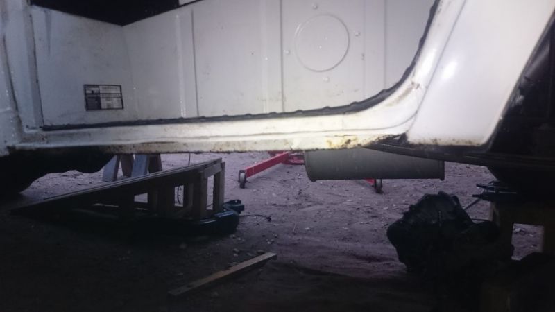

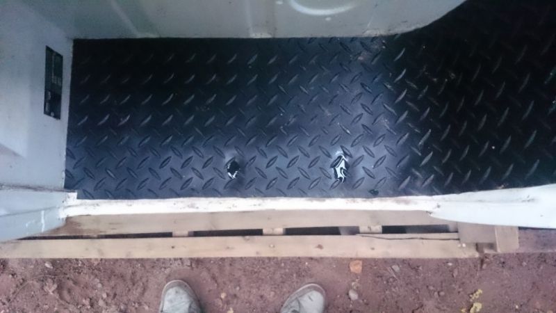

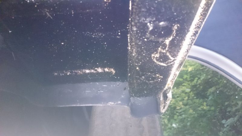

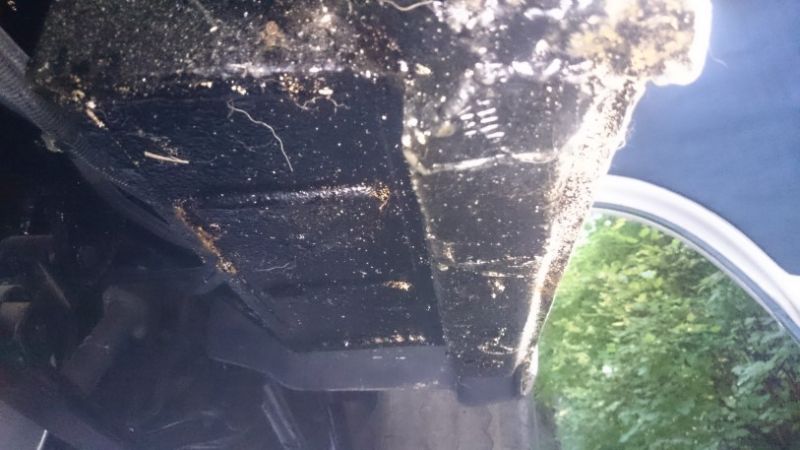

Työn kohteena kynyskotilo
Ei ehkä kovin hyvin kiinni ennestäänkään
Pienellä suostuttelulla alakaa tipahtaa
Ja irti
Vähän oli saattanut jäädä ruosteista peltiä alle
Korjauspala oli kuitenkin varjopuoleltaan hyvin suojattu, vai oliko?
Mädän tilalla ehiää
Alakaa kestää nousta autoon
Tarkemmat kuvat välivaiheista albuumissa: http://s242.photobucket.com/user/joviha ... aus%202015
Etukulma loppuun asti suojattuna
Myös hytän puolelta 8)
Enemmän detaljeja taas tuolla: http://s242.photobucket.com/user/joviha ... aus%202015
