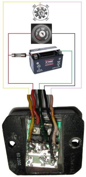

kato että tuo sulake ei ole löysä
Hyvä vinkki, kerkesin tuon kohan entrata jo edellisellä sivulla:
jovihava kirjoitti:Siellähän oli voimakkaasti lämmennyt käyttösähköjen virtapiuha akkukotelossa, kera ohitetun pääsulakkeen ja rikki menneen jälkiasenteisen päävirtakytkimen :shock: Katkoin piuhaa pois intaktiin osaan saakka ja korvasin IP55 koteloidulla lattasulakkeella alkuperäisen kiinalaispaukkulangan ja lasiputkisulakkeen
xr kirjoitti:Kuva
Kaiken muun minä olen tuosta jotekin hahmottanut, mutta mitä tuo musta johto tekee? Punainenhan on 12VDC käyttösähäkö :?
jovihava kirjoitti:Staattoripuolella se häikkä vielä on. Kytkin Yiyingin (50cc) staattorin Chican (125cc) latauksensäätimeen niin sehän alkoi virtaa puskea Chican virtajärjestelmään. Mitattunakin Yiyingi antaa paljon korkeammat ensiöjännitteet kuin Chica.
Harmi kun noiden kahden magneetto ja staattori ovat erilaiset, ei voi vaihdella osia ristiin, liekköhän voi olla että staattori olisi uutuuttaan viallinen :? Ohmisesti mitattuna se kyllä antaa ihan loogisia lukemia eikä se nyt kovin ihmeellisesti pysty olemaan väärinpäin tms.
Tämäkin diagnoosi oli virheellinen, mittasin latauksen ilman kuormaa ja se näytti hyvältä, mutta kun kytkin valot päälle niin jännite lähti tippumaan kuin lehemän häntä :P
Tein sitten saman kytkennän toisin päin eli Chican staattorilla Yiyingin latauksensäätimelle ja sehän kesti jo kuormittaakin :? Joten revin Yiyingistä etukatteet poise ja pöllin latauksensäätimen Chicaan. Säädin oli erilainen, vain neljällä pinnillä ja erilaiset liittimet, tein väliin adapterin koska ajattelin arjen tultua mennä takas uuden lataussäätimen myyneeseen liikkeeseen kyselemään että miksikös tämä ei toimi ja saisiko tilalle toimivan :quarrel:
Eli nyt Chicassa on Yiyingin latauksensäädin ja paketti toimii, jotenkin. Valot päällä tosin tyhjäkäynti ei jaksa pitää akkujännitettä yli 12V, ajossa valot päällä tosin tuntuu kestävän 12.6V joka ei järin korkea ole sekään. Ilman ajovaloja eli parkeilla nousee päälle 13V ja ilman kulutuksia yli 14V. Onnettoman hituiselta siis vieläkin tuntuu virrantuotto, vaikka ei enää akku tyhjenekään ajossa. Yiyingi kun pitää jännitteet yli 13V jo tyhjäkäynnillä.
Mikähän se lataussäätimeltä tuleva musta johto tosiaan on? Nyt se on irtaallaan kun sille ei ollut Yiyingin nelinastaisessa paikkaa, ja kaikki tuntuisi silti toimivan :?
Tekisi mieli tekaista koko virrantuottopuolen johtosarja staattorilta latauksensäätimen kautta akulle uusiksi, on niin onnetonta paukkulankaa tehtaan jäljiltä :|

Tällaista löytyi internetin luotettavasta? maailmasta:
"Black from R/R goes to black wire on key ignition switch
The black wire reads the voltage and helps regulate the R/R output."

Vihroin sain latauksen pelittämään, olihan juili vika :shock:
Nimittäin staattori jonka ostin vialliseksi luulemani tilalle olikin väärän tyyppinen, tarkoitettu sille nelinastaiselle säätimelle, siinä oli käyttösähkökelat kytketty toisesta päästään maihin, kun taas tässä versiossa käyttösähkökelat pitää olla kelluvana, ei galvaanisessa maakontaktissa. Se että homma ei toiminut kunnolla ennen staattorin vaihtoa oli taas kiinni sekaisin olleesta johdotuksesta.
Aikani tutkiskeltuani aihetta totesin että paikallaan alun perin ollut staattori oli ehjä, joten vaihdoin sen paikalleen, kytkin säätimeen ja rock.
Nyt lataa korkiaa kolmeatoista jo tyhjäkäynnillä ja valot päällä akku täyttyy, eikä tyhjene 8)
Nyt kun Sika on tikissään, tai ainakin toimii ja siitä sain latauksensäätimen takas Yiyingiin niin oli aika perehtyä tähän:
