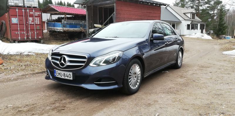

Ja kuvia muutama:

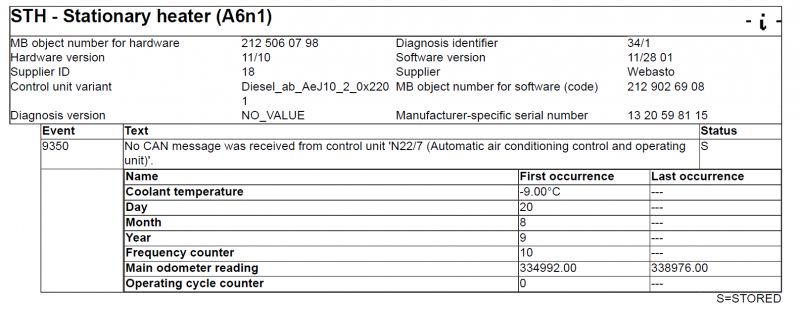

Ongelmiakin löytyy paratiisista, webasto meinaa temppuilla. -10c pakkasilla sammuu n. 15 min käytön jälkeen ja mittaristoon tulee "inoperative" teksti. Tänään ei lähtenyt ollenkaan käyntiin ennen kuin laittoi auton käymään. Voisiko johtua huonosta akusta vai webaston ohjainkortti sökö? Tälläistä vikakoodia antaa, väylävikaa.

Tuo on ilmoitus, ei varsinainen vikakoodi. En tiedä vaikuttaisiko toimintaan noin.
Huonolla tai alilatauksessa olevalla akulla webasto temppuilee varmasti. Jänniterajaa voi säätää Starilla.

Ainakin salmiakkikeulainen pre-facelift antaa selkeästi alijännitteestä kertovan vikailmoituksen kojetauluun jännitekatkaisun jälkeen.

Kyllä se faceliftikin antaa ilmoituksen.

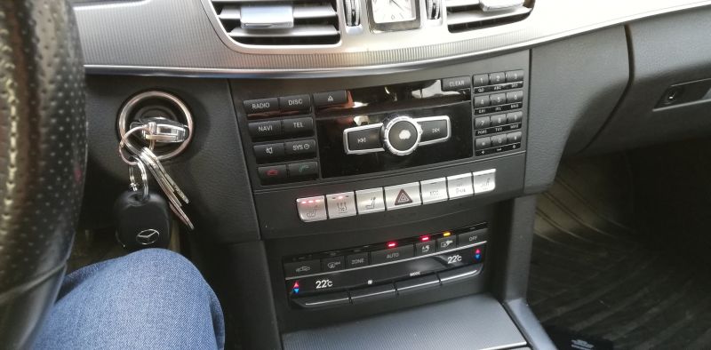

Ulkoa näkee vain antennista takakulmassa, sekä kuskin pään päällä olevasta ympyrästä jonka taksikupu on hinkannut maalipintaan.
Sisällä taasen radion on-napista on kadonnut teksti ja ratissa äänenvoimakkuuden säätimistä on myös kadonnut jo hieman maalia. Sekä apparin penkissä on vakiopaikassa toki repeämä, kuskin penkissäkin alku mutta sitä ei huomaa jos ei tarkkaan katso. Siellä täällä liimajäämiä myös taksilaitteista, ylimääräisiä reikiä en ole nähnyt missään kyllä. Kuvia voin laittaa joskus kun muistan kuvailla valoisan aikaan sisältäkin.

Ilmoitus tai vikakoodi, samapa tuo, esiintymiskerrat ja kilometrilukemat ainakin täsmää oireisiin.
740 GLE kirjoitti:Ainakin salmiakkikeulainen pre-facelift antaa selkeästi alijännitteestä kertovan vikailmoituksen kojetauluun jännitekatkaisun jälkeen.
tni kirjoitti:Kyllä se faceliftikin antaa ilmoituksen.
Näin teki myös W204 facelift, ja kyllä tämänkin pitäisi, mutta on sen verran outo vikakoodi/ilmoitus että voisi kenties olla helpoin kokeilla ensin uudella akulla jos vaikka tokenisi. Pidin viimeyönä laturissa kiinni ja lähti taas ihan normaalisti tulille, tosin ei ollut paljon pakkastakaan. Taidan laittaa myös ensiyöksi laturiin kun luvannut vähän kovempaa pakkasta ja katsoa miten toimii. Jos auttaa, niin varmaan kokeilen jonkun aikaa ilman laturin käyttöä ja jos rupeaa taas temppuilemaan niin vaihdan akun.

Jees, huollossa käytetty ja huollon pojat olivat samaa mieltä tutkittuaan webastovikaa että akku vaihtoon. Nyt on sitten uusi akku myös, Varta 95ah agm. Ilmeisesti kolmas jo tähän vehkeeseen, taksilaitteet syövät sähköä reippaasti. Termostaattikin tosiaan vaihtuu, toivotaan että kulutus tipahtaa näillä keleillä.

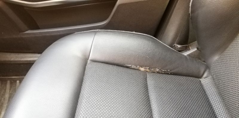

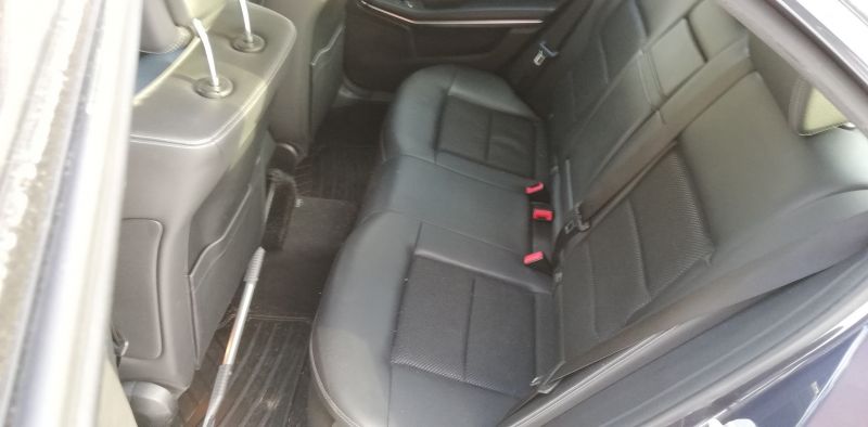

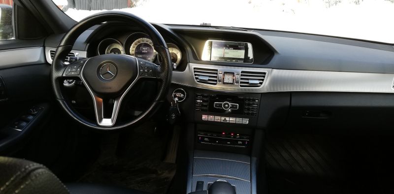

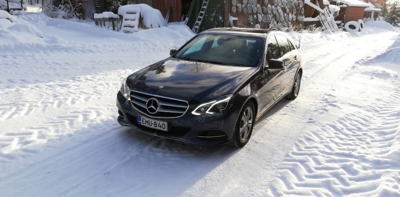

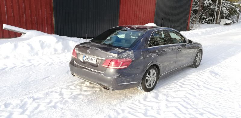

Tästä hieman talvisempaa kuvaa+sisältä kuvia sekä taksikäytön jäljistä kuvia.

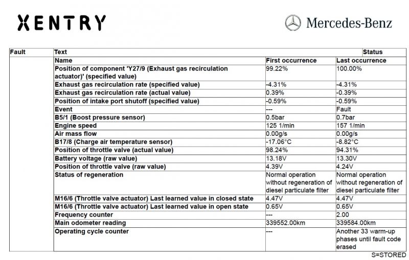

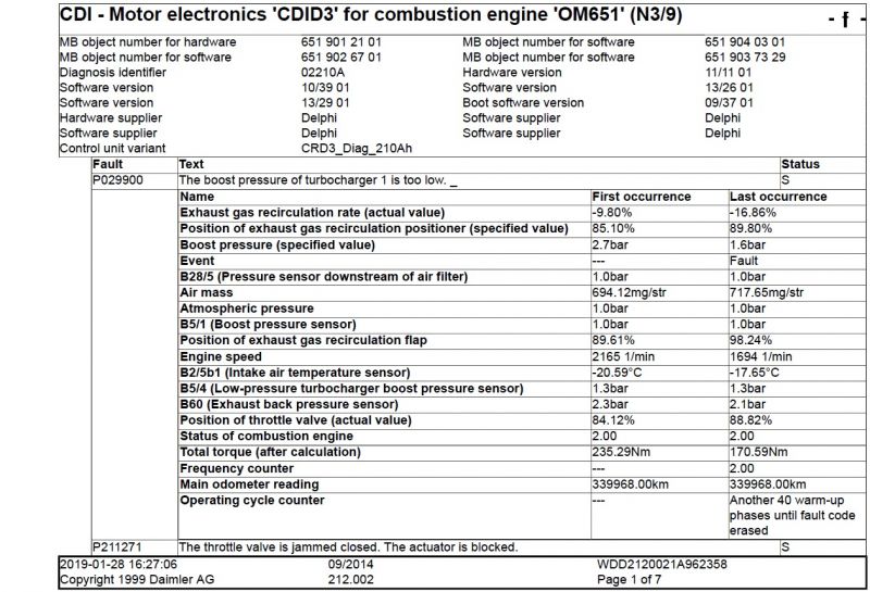

Jahas, webasto lämmittää mukavasti ja kaupunkiajossa lämmöt ovat +80c erittäinkin nopeasti vesiventtiilin vastusmodin jälkeen, matka-ajossa tosin tuntuisi kaipaavan viimasuojaa nokalle. Ikävästi on vaan syylärin edustan ja maskin väli peitetty muovilla ettei saa pahvia väliin, vaikka tilaa siellä olisi vaikka kuinka. No pitää katsella mitä kehittelisi.
No tänään töihin mennessä n.10km ajon jälkeen syttyi moottorin vikavalo ja auto alkoi nykimään, -25c pakkasta ja ylämäki. Vikakoodit kertovat että kaasuläppä oli jumittanut kiinni-asentoon. Lieneekö öljymoskan seassa kondensoitunutta vettä mikä jäädyttänyt kaasuläpän vai mikä lie. No pitänee katsella tilannetta, ja antaa vähän enemmän happea koneelle jos vaikka imusarjat/kaasuläppä puhdistuisi. Ainakin vikakoodit nollaantuivat ongelmitta starilla. Seuraillaan tilannetta.

Tämäkin sai Tuikutuksen toissapäivänä, Turbotehoa.fi hoiti homman kotiin. Nyt pitäisi sen 230hv/500nm löytyä pellin alta mutta meinaa vaan olla vaikeuksia näillä keleillä saada sitä tiehen välitettyä :twisted: Ei voi kun ihmetellä että miksei näissä ole ohjelma jo tehtaalta tälläinen.

juhanimi kirjoitti: Tästä hieman talvisempaa kuvaa+sisältä kuvia sekä taksikäytön jäljistä kuvia.
Tuossahan se taksikäyttö näkyy, että etupenkki on ihan väärin rivahtanut. Kuskin penkin kuuluu olla tuon näköinen ensin 8)
Nahkasivut istuimessa Articon tilalla parantavat sekä kestävyyttä että mukavuutta.

Mitkä noin alimman kuvan vanteet ovat? Etsiny samanlaisia omaan w212

Fendel kirjoitti:Mitkä noin alimman kuvan vanteet ovat? Etsiny samanlaisia omaan w212
Olisiko nämä: A2124015302
Torissa setti myynnissä: klik

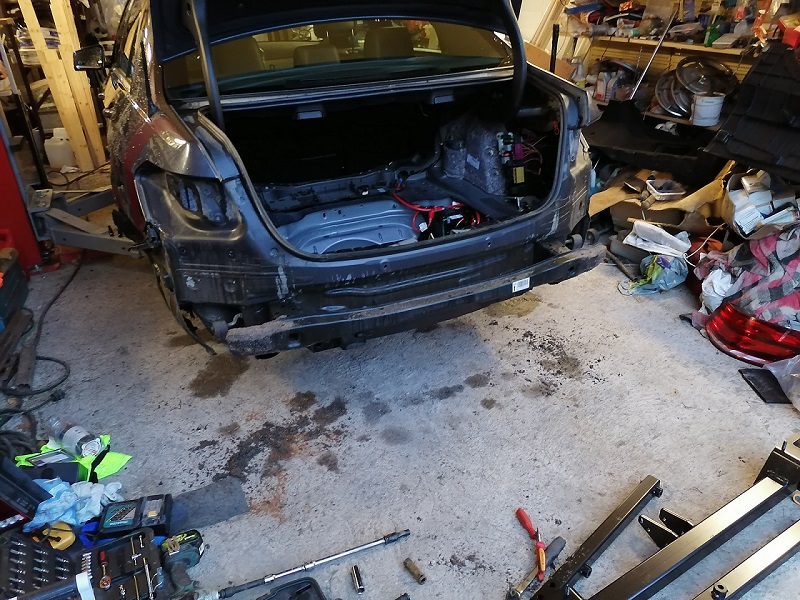

Päivitetään tännekkin jotain. Takaiskarit tuli vaihdettua jo jonkun aikaa sitten, bilsteinit meni alle ja kolinat loppui peräpäästä.
Vetokoukku tuli asennettua tuossa pari viikkoa sitten, westfalian irroitettava malli mallikohtaisella sähkösarjalla. Ebaysta 384.50€ kotiovelle. Helppo hommahan tuo oli laittaa, hetki meni tosin ihmetellessä miten puskurin "kyljet" lähtee irti, mutta nehän oli vaan ns. painamalla kiinni. Olis ehkä voinut wissin ohjeet katsoa ennen kuin alkoi hommiin mutta selvisi tuosta näköjään ilmankin.
Sähköjen osalta oli tosiaan ihan plug and play.
