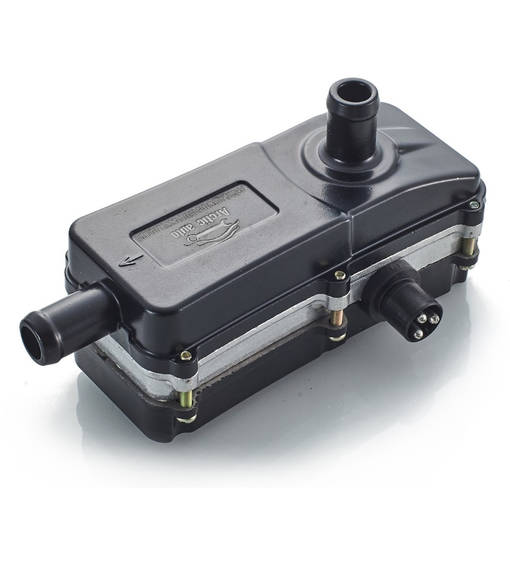

Heräteostos Arctic auto qtherm 1000 wattinen letkulämmitin odottaisi asennusta.
En ole vielä tutkinut autoa pohjamuovien takia alta päin, mutta ylhäältä päin ahtaan oloinen asennuspaikka.
Defan ja Calixin ohjeita silmäillyt niin ei tuossa erityistä pitäisi olla?
Lähinnä mietityttää asennus-suunta tässä pumpullisessa, eli lähtevä puoli ylöspäin?
Mahtaako webasto tykätä huonoa letkulämpäristä, tai toisinpäin? (Ylikuumenemissuoja jne)
Sattuisiko kellään olla kokemusta pumpullisten asennuksesta om642 koneeseen?
Autona w212 facelift om642, start-stop ja g7 plussa sekä alkuperäinen webasto.

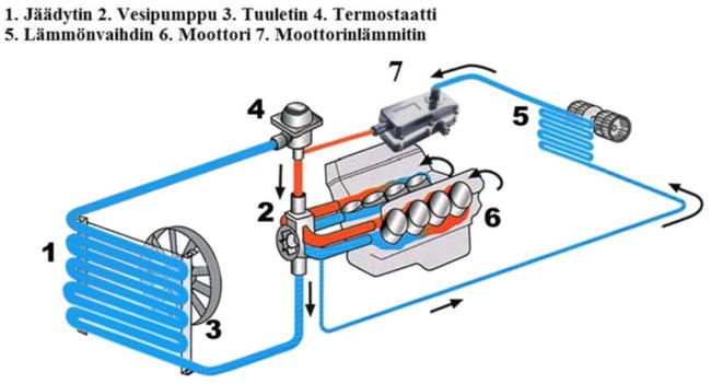

Niin että kierrättä webaston kanssa samaan suuntaan

Nyt tuli soviteltua paikkaansa... kovasti on ahdasta, toiselta reunaa ottaa helposti tuulettimen siipiin ja toiselta moniurahihnaan.
Täysin pystyasentoon ei saa ilman lisäletkuvirityksiä mitenkään, koska tiellä teräs putket. Jää lähes 45 asteen kulmaan.
Mitenkäs muut tuon asennuksen tehneet, lisäletkuin?
Vai tuohon vain vinottain, niin pystyyn kun saa?
