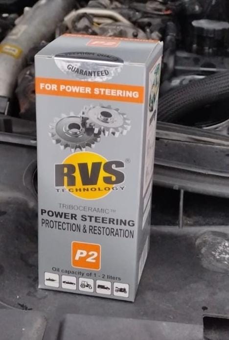

Vaihdoin w212 ohjaustehostin öljyt olipa haisevaa ja palanutta öljyä :oops: . Laitoin vanhoihin öljyihin RVS p2 10.1.2022 . Ja nyt vaihdoin uudet öljyt kyllä oli mustaa ja haisevaa :shout: nyt uudet öljyt ja rvs kyllä on mukavan kevyt ja hyvin palauttava ohjaus.

Tuon näköistä kuraa sieltä tuli kun huuhtelin koko järjestelmän uutta öljyä vaan tilalle 1.5 litraa meni huuhteluun.

Tähtikuski kirjoitti: 23.1.2022 15:47 Tuon näköistä kuraa sieltä tuli kun huuhtelin koko järjestelmän uutta öljyä vaan tilalle 1.5 litraa meni huuhteluun.
Valitettavasti 1,5ltr ei riitä huuhteluun. Itsellä meni lähemmäs 10ltr CL:n ohj.teh. huuhteluun kunnes alkoi pysyä kirkkaana.

Mou kirjoitti: 23.1.2022 18:49
En tiedä onko tuohon joskus vaihdettu öljyt koska 1L jälkeen alkoi tulemaan uutta öljyä pihalle joten tämä sai riittää.

Tähtikuski kirjoitti: 23.1.2022 22:21
Todenäköisesti. Mutta samapa tuo, pääasia että tuli kuntoon ja toimii. Sama juttu itselläkin, ohjaus keveni uusilla rasvoilla.

Uudemmassa W212 faceliftissä 2013-> ei liene vaihdettavia öljyjä tai muita voitelu tarpeita?

Että 10 L huuhteluun ? :shock:
Itse vaihdoin w220 tehostimen öljyt ihan niin yksinkertaisesti että vanha säiliö tyhjäksi ja uusti säiliö suodattimineen paikalleen ja täyteen uutta öljyä. Paluuletku jäteöljypulloon ja ratin kääntelyä kunnes alkoi tulla paluupuoleta puhdasta ulos. Meni jotain 2 litraa ellen nyt väärin muista. Kerran imaisi ilmaa ja sen pois saanti vaati hieman ajelua ja pikkuisen lisäämistä.
Lieneekö tosiaan uudemmissa hankalampi prosessi?
Tossa aloituksessa on kaksi pullotettua petosta samassa kuvassa: Comma ja RVS :lol: Itse pistin marmoritiskin tehostajan öljyä = A 001 989 24 03 13 ja myös Titan CHF11S (ennen Pentosin CHF11S) joka tieto löytyy bevosta. Mutta jokainenhan saa laittaa mitä haluaa.

RVS ei ole petosta. Hinnasta voi toki olla montaa mieltä, mutta petosta se ei ole.
Bevo on petosta. No ei kai, vähän ilkeästi sanottu mutta huvittaa kun osa porukkaa lukee sitä kuin raamattua. Se on hyvä suuntaa antava ohje.

Mou kirjoitti: 10.9.2023 10:56 RVS ei ole petosta. Hinnasta voi toki olla montaa mieltä, mutta petosta se ei ole.
Mistäs löytyy joku tieteelliset kriteerit täyttävä riippumaton dokumentti RVS tuotteista?
Bevon tiedot yksinkertaistaa elämää. Siellä ei ole listattu muuta kuin varmasti toimivia ja yhteensopivia tuotteita. Toki sinne "pääsy" on jonkinlaisen sopimuksen tekemistä mersun kanssa ja se hinta tietysti on tuotteissa mukana ostipa mistä tahansa. Jos nyt comma tai febi ei löydy sieltä niin en niitä pistä autooni. No kerran pistin lisäystä lootaan - comman laatikkoöljyä kun lintta oli jo paaliin menossa ja vuoti niin että oli jotain lisättävä. Ja hajoshan se tietenkin pian :)
Eli bevo ja homma toimii. Sitten on nämä commaluokan tuotteet. Sitten on siinä välissä tuotteista joista ei nyt pysty sanomaan mitään kun ei ole tutkittu ja testattu.
Öljyt ja muut nesteet on halvinta auton huoltoa vaikka ostaisi kalleimpia purkkeja vehosta. Miksi sitten pitäisi väkisellä valita muuta kuin mitä valmistaja suosittelee?
