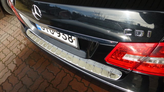

Takapuskurin suoja löytyi eBay.de haulla:
http://www.ebay.de/itm/Ladekantenschutz ... xyFbpR6jsm
Tarjolla on useampiakin malleja, mutta suuri osa on kuvattu joko irrallaan tai Classicin takapuskurissa, josta ei näe suojalistan ja Avan/Elegancen puskurin koristelistan suhdetta. Schätzin mainoksessa on Avantgarde, joten sopivuuden näkee jo kuvasta. Ihan hyvin se paikalleen istui. Saa nähdä, miten pysyy?
Peruutuskameraa en ole osannut tarvitakaan, mutta auto on toisaalta jo valmis, joten harrastuksen vuoksihan voisi tietenkin harkita seuraavaa projektia
