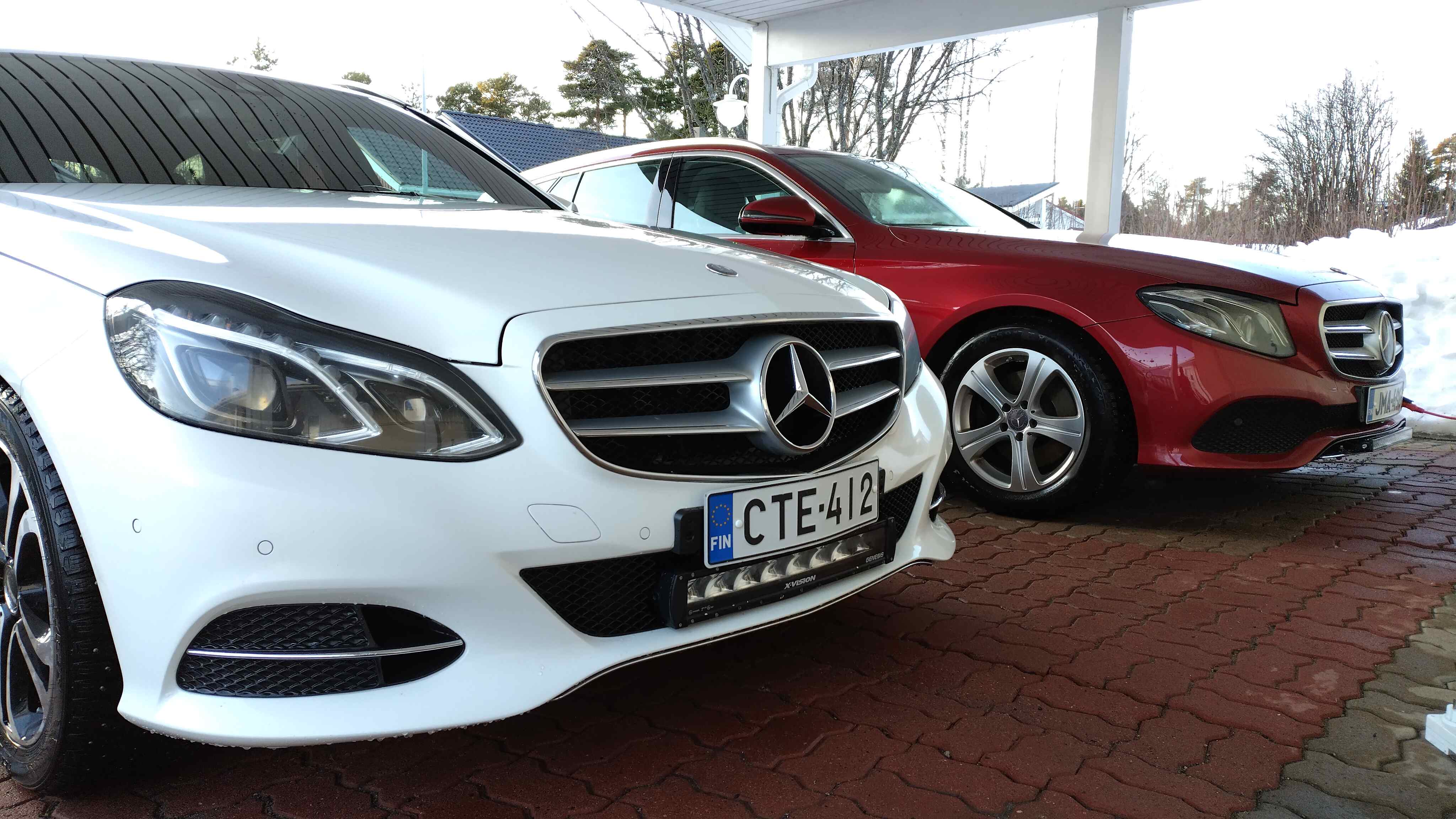

Nokalla on mielenkiintoinen rakennelma, jota ehdin hieman ihmetellä päivänvalossa. Kuultuani edelliseltä omistajalta asennuksen MB-Osan tekemäksi ja että automatiikka toimii (ilmeisesti lähi- ja kaukovalojen välillä?) edelleen, tuota pitää kokeilla käytännössä ennen kuin lähden tuunaamaan yhtään mitään. Panelikin on se sama, jonka olisin itsekin asentanut. Samanlainen X-Vision Genesis 600 oli se mustaan 220 CDI:hin asennettu neljäs lisävaloasennukseni, joka jäi lopulta paikalleen.
Alas asennettu paneli on suuntauksestaan tarkka, mutta onhan farkussa takana ainakin viikonlopun yli hyvin ryhdissään pysyneet ilmajouset ja tuon panelin valokuvio on hyvin hallittu kyljelleen kaadettu ovaali, joten jotain onnistumisen edellytyksiä lienee olemassa?
MB-Osa oli ilmeisesti piilottanut CANM8-Highbeam lisävalokontrollerin matkustajan jalkatilaan ja tuonut ohjauksen konepellin alle rintapellin läpiviennistä. Ellei automatiikka toimi kuten odotetusti, sitten ei ole kummoinen temppu lisätä tuohon releen ohjauslankaan lisävalopanelin tappokytkin, jolla saa valita onko paneli käytössä vai ei.

Tuossa vielä kuvakin siitä lisävaloasennuksesta
Odotan mielenkiinnolla, miten X-Vision Genesis osaa käsitellä asennuksen noin alas. Kilven yläpuolelle asennettuna se on mitä mainioin kaukovalo.

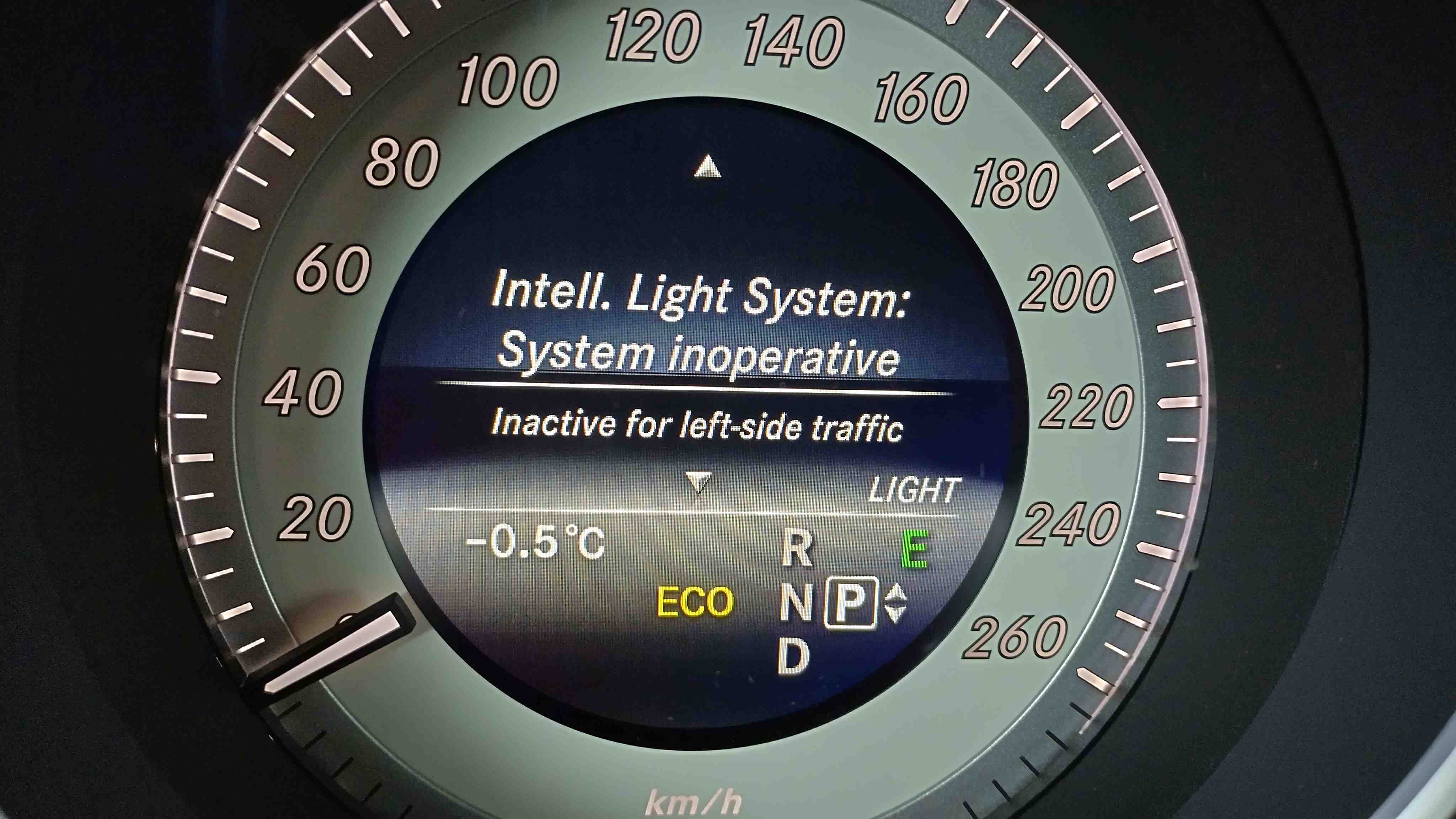

Eikös ainakin 212-sarjassa (ehkä vielä 213:ssakin?) ole tarjolla sekä automaattisen lähi- ja kaukovalojen vaihdon osaavat LED-ajovalot että lisähintaan myös adaptiiviset ILS / Multibeam LEDit? Tässä autossa on varustekoodit
628 AUTOMATIC HIGH BEAM SWITCH PLUS (IHC+)
642 DYNAMIC LED HEADLAMPS, RIGHT HAND TRAFFIC
Tarkoittaako koodi 642 mukautuvia ILS valoja? Se on tässä autossa estetty. Valinta näkyy valovalikossa, mutta ILS:n sanotaan oleva "inoperative", eikä sitä voi valita käyttöön. Automaattinen lähi- ja kaukovalojen vaihto sen sijaan on ja toimii myös ja paneli seuraa sitä, koska lisävaloja mitä ilmeisimmin ohjaava CANM8 kontrolleri vahtaa kojetaulun sinistä kaukovalon merkkivaloa. En avannut sisustusta katsoaksen mitä sinne on asennettu mutta toiminta on tuttua:
Valokuvio on yllättävänkin hyvä noin alas asennetulle panelille eikä LED lisävaloille tyypillistä lähialueen puhkipalamista tapahdu, ei kuvassa eikä silmämääräisesti. Valokuvion keskellä näkyy X-Vision Genesis panelin auton LED-valoista poikkeava lämpimämmän sävyinen kellertävä värilämpötila. Edellisen autoni historian tunteville varoituksena tämä puhelinkameran täysautomatiikalla ja eri polttovälillä otettu kuva ei ole vertailukelpoinen aiemmin samalla paikalla pre-facelift W212 valoilla järkkärillä kuvaamieni kanssa. Valokeilan rajauksen laadusta ja hajavalon vähäisyydestä kertoo jotain sekin, että polarvalkoinen konepelti näyttää kaikista lumen heijastuksista huolimatta kuvassa mustalta.
Mukautuvien LEDien kanssa on kolme pääperiaatetta joita voi soveltaa asennuksessa:
1. Edelliseen 220 CDI:hin ja Rouvan S213:n tekemäni, jossa asennetaan lisävalo tappokytkimellä eikä kosketa auton asetuksiin lainkaan. Lisävalot pois voi ajaa auton täysautomatiikalla tehtaan valoilla. Lisävalot päälläkin voi yrittää, mutta siitä tulee aika pian protesteja eikä adaptiivisten Multibeamien kanssa homma toimi lainkaan kun panelissa on valot päällä koko ajan. Valokytkin pakkovaloasennossa vaihdetaan valot itse, joko lisävaloilla tai ilman.
2. Rouvan S213:n kokeilemani ruotsalainen fiksumpi kontrolleri, joka seuraa Multibeam säätöä ja sytyttää lisävalopanelin vain silloin kun Multibeamin valokuvio on täydellinen. Toimii periaatteessa hyvin, mutta joko tunnistus on epämarmaa tai multibeam jahtaa jäniksiä ja muita otuksia pitkin pusikoita niin että kuljettajalla menee hermo tehokkaan panelin jatkuvaan vilkkumiseen ilman ajamisen kannalta selkeää syytä. Tämä ei ole välttämättä edes virhe, vaan Multibeam vain toimii speksinsä mukaisesti.
Ero tulee siitä, että pelkillä auton omilla 2 x 84 pikselin matriisivaloilla kuljettaja ei huomaa kirkkaassa pakkasyössä yksittäisen säteen hetkellistä himmentämistä aivan valokuvion äärilaidalla, mutta jos sitä tehostetaan yhdellä keskelle keulaa asennetulla kaukovalojen tehon kolminkertaistavalla isolla pikselillä, näennäisen turhat lisävalopanelin sammutukset alkavat pidemmän päälle rasittaa kuljettajaa. Tällaista fiksua toimintaa yrittävä kontrolleri on edelleen tallin hyllyllä, ottakaa yhteyttä jos jollain on intoa protoilla uudemman softaversion kanssa? Meidän auto oli ensimmäinen 213-sarjan auto, johon tuo ohjainlaite asennettiin, eikä ainakaan alkuperäisellä softalla toiminta ollut kovin hienoa. Siitä on nyt pari talvea aikaa, joten valmistajalla saattaa olla fiksummin toimiva päivitys jo saatavissa?
3. Tässä meille "uudessa" valkoisessa automatiikka ei edes yritä adaptoida valokuviota vaan tyytyy automaattiseen lähi- ja kaukovalojen vaihtoon. Kaukovalon merkkivaloa seuraava lisävaloreleen ohjainlaite toimii loogisesti ja kuljettaja näkee syyn valojen vaihtumiselle. Homma tuntuu luontevalta ja ainakin S212 on sen verran arka käyttämään täysi valoja, että valokuviota kestää kasvattaa varsin merkittävästikin. Aiemmassa 220 CDI:ssä NBB Alpha Xenonien lähes puolen kilometrin kaukovalolla edellä päin etääntyvä ohittaja näki edessään satametrisen oman varjonsa sen jälkeen kun automatiikka päätti kytkeä kaukovalot. Nyt valokuvion pituus on sen verran maltillisempi, että lisävalon pystyy rajaamaan suuntauksella automatiikan ymmärtämiin mittoihin.

740 GLE kirjoitti: ↑07.3.2024 15:33 Eikös ainakin 212-sarjassa (ehkä vielä 213:ssakin?) ole tarjolla sekä automaattisen lähi- ja kaukovalojen vaihdon osaavat LED-ajovalot että lisähintaan myös adaptiiviset ILS / Multibeam LEDit? Tässä autossa on varustekoodit
Kyllähän tuossa pitäisi olla adaptiivisuus. Eikä ILS-ledejä ole käsittääkseni tehty ilman sitä? Onko lisävaloasentaja tehnyt jotain omia koodauksia?
212 Faceliftin perusvalot oli heijastinumpiolla olevat ledit joissa oli h7-halogeenipitkät. Eikä niissä ollut mitään älyä. Näitä ei Suomeen tuotu vaan maahantuoja oli raksinut ILS:n vakioksi.
213 perusledeihin (LED High Performance) sai lisävarusteena on-off tyylisen kaukovalosihteerin. Lisää rahaa pöytään latomalla sitten Multibeamit.
Viestit: 2981
Re: GLE:n S212
Joku häikkä on valoissa jos eivät mukaudu vastaantuleviin. Katso valikosta ettei ole vahingossa valittu toisenpuolen liikennettä :D
Itellä teki kerran saman että toimivat kuin vahemmat valot eli kaukovaloavustimena, paluumatkalla jo olivatkin adaptoituneet takaisin normaaleiksi. Jos jostain saisi kytkettyä tuon adaptiivisuuden pois ja pelkän kaukovaloavustimen käyttöön, ei takapenkillä olisi odottamassa CanKey asennusta ja kokeilua vailla miten pelaa 212:ssa. En ole vielä löytänyt miten saisi disabloitua adaptiivisuuden helpolla niin että toimii pelkkänä kaukovaloavustimena

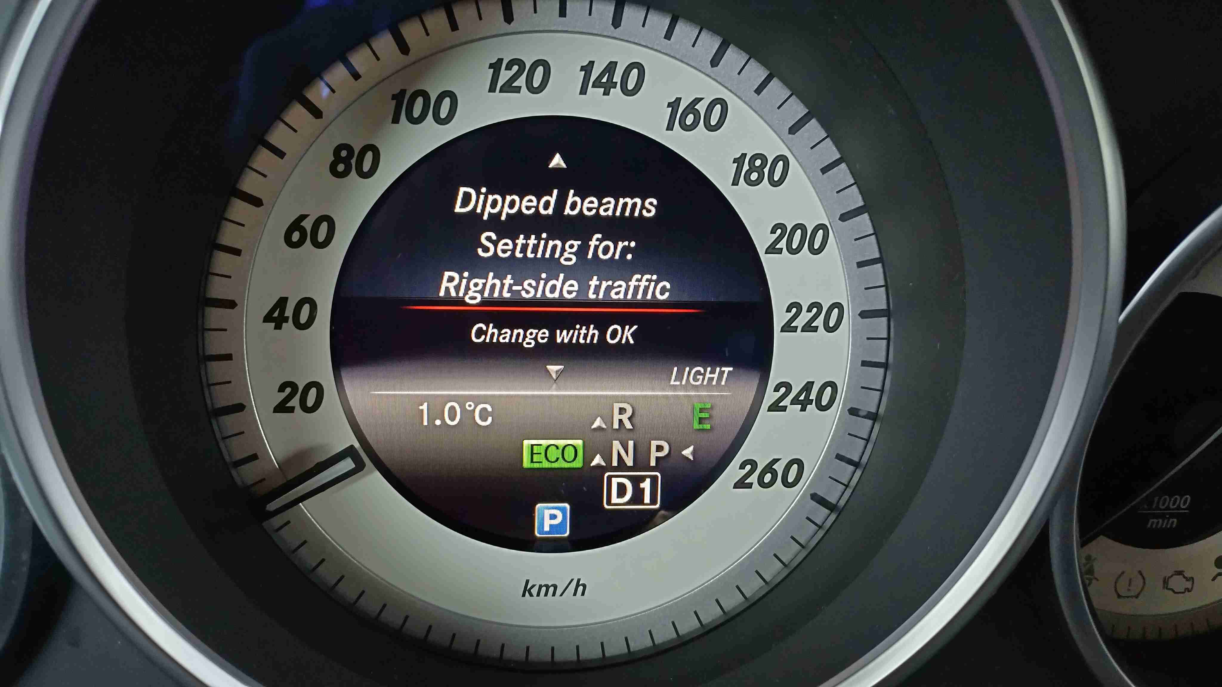

Multiviri kirjoitti: ↑07.3.2024 19:18 Jos jostain saisi kytkettyä tuon adaptiivisuuden pois ja pelkän kaukovaloavustimen käyttöön, ei takapenkillä olisi odottamassa CanKey asennusta ja kokeilua vailla miten pelaa 212:ssa.
Odotan mielenkiinnolla mitä tästä tulee? Oma kokemus parin vuoden takaa S213 Multibeamien ja CanKey ohjaimen kanssa oli, että toimii melkein, mutta härövaihtoja tuli häiritsevän paljon. En voi silti tuomita tuotetta, koska toimin silloin W/S213 version betatestaajana. Kun kytkentä on kerran vaihdettu XBB:n pelkät lähi- ja kaukovalot erottavalle ohjaimelle, on iso kynnys ryhtyä CanKeyn SW-päivitykseen ja vaihtaa se takaisin käyttöön, etenkin kun 213:n nokalle ei kuitenkaan mahdu oikein kunnon valoja kuin katolle.
Rva sanoi jo aiheesta spekuloidessamme "ehdottomasti EI kattovaloille" hänen autossaan :idiot:
Iso vaalee E200 CDI (S212)
Viestit: 2981
Re: GLE:n S212
740 GLE kirjoitti: ↑07.3.2024 19:33 Edellisen omistajan mukaan valoasennuksen teki MB-Osa Kemissä. Muut valinnat olen jo napsutellut haluamiini asetuksiin eri menuissa, mutta en ole keksinyt miten voisin muuttaa tätä valintaa. Ei sen puoleen, en minä haluakaan muuttaa sitä, koska tämä on toistaiseksi näkemistäni parhaiten lisävalojen kanssa toimiva automatiikka.
Onko valikossa säätöä vasemmman/oikean puoleisille ajovaloille?
E200 BlueTec 16 (212.006)
CLK 500 -02 (209.375) ex
740 GLE
Viestit: 2658
Liittynyt: 18.10.2010 23:09
Re: GLE:n S212
Viesti Kirjoittaja 740 GLE »
Kyllä siellä on eri asetus lähivalojen epäsymmetrisyydelle. Se on oikeanpuoleisen liikenteen asetuksissa ja silmämääräisesti valokuvio näyttää aivan tämän asetuksen mukaiselta. Tämä auto tulee määräaikaishuoltoon Oulun MB-Osalle toukokuussa, jolloin tarjoutuu mahdollisuus tarkistaa mitä valoasetuksille on tehty.
