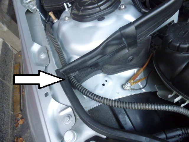

Vielä yksi vaihtoehto sisälämppärin asennukseen, akkua irrottamatta.
Toivottavasti kuvista selviää, jos tekstistä ei.
Akun vieressä (kuskin puolella, pieni nuoli osoittaa) on kova muovitulppa. Sen saa jalkatilan puolelta irti, kun painaa pidikkeet auki. Täytyy vähän pyöritellä ruuvarilla sitä, kun niitä pidikkeitä on ylt ympäriinsä, eikä läpivientitulppaan pääse kiinni kuin yhdeltä kulmalta.
Aika haurasta on materiaali, onnistuin tölvimään reiän porauksen ja laitoin tulpan sijaan läpivientikumi/pelti yhdistelmän kun ei sattunut olemaan noin isoa läpivientikumia.
Tuo lämppärin ja pistorasian asentaminen jalkatilan "kattoon" on sikäli mukava, että johto ja lämppäri säästyvät toivon mukaan isommilta kolhuilta.
Ja jossain kuvassa näkyy myös tuo helppo kaapelin pujotus konepellin/lokasuojan tiivisteen risteyskohdasta, ei tarvi porailla mitään ylimääräisä reikiä. Samassa kuvassa näkyy myös maadoitustappi, joka on kuin tilauksesta myös hyvin hollilla.
Juu ja se kuuluisa vaihtoehto kaapelin viennille, näkyy myös yhdessä kuvassa siinä vänkärin jalkatilan vasemmassa reunassa. On myös melkoisen näppärä reitti.

Se puuttuva kuva lämppärin kaapelin asennuksesta
Viesti Kirjoittaja Katzoja »
Kaapelin vienti
Viestit: 29841
Hyvät kuvat Katzojalla :idea:
