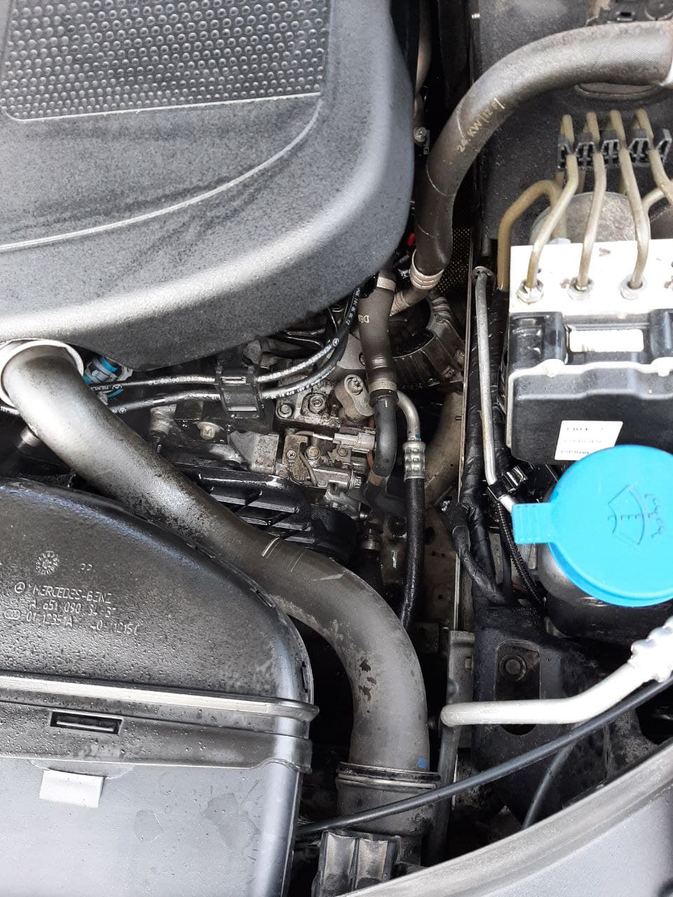

Ei ala erityisen ruusuisesti yhteistyö CLS:n kanssa. Onneksi tuli otettua Fraguksen vakuutus 12 kk/20 tkm, ja toivottavasti kaikki myös menee sen piikkiin. Viime viikolla ostin, viikonloppuna lävähti airbagin valot päälle. Ei muuta kun Alppilan autohuoltoon aikaa varailemaan, siellähän tuo selviää ja pitäisi mennä em. vakuutukseen.
Tänä aamuna töihin ajellessa löi ilmoituksen, että Top Up Coolant ja samalla huomasin että lämppäristä ei oikein tule lämmintä. Satuin olemaan ihan lähellä Alppilaa, joten kurvasin pihaan, avasin konepellin ja märkäähän siellä joka paikassa ja luonnollisesti höyryä nousee. Ihan kuin olisi käyntiäänikin erikoinen, mutta voi olla myös ketutus joka naputti päässä.
Sinneppä jäi odottelemaan diagnoosia ja korjausta, mutta onko jotain tiettyä yleistä juttua mistä tämmöinen voisi johtua? 2012 tehtaalta rullannut 250 CDI kyseessä, 130 tkm taulussa.

Vesipumppu

Kevyt 2150 € kustannusarvio, ja Fragus pesi kätensä. Hämäävästi yli 7-vuotiaissa autoissa rajattu käytännössä kaikki vakuutuksen ulkopuolelle. Eli ihan turhaa ottaa näin vanhaan moista. Pikaisesti kun luki kattavuuden niin näytti ettei voi tulla ylimääräisiä kuluja, mutta enpä lukenut tarpeeksi tarkkaan. :idiot:
Nyt myyjäliikkeellä käsittelyssä että mites menee.
Alppilan analyysi:
1. Airbag valo syttymyt, herjaa kuskin puolen bagiä
1. Vikamuisti luettu, SRS:n ohjainlaitteen vikamuistissa vikakoodi:
B000213 Kuljettajan turvatyynyn laukaisupanoksessa (vaihe 2) on toimintahäiriö. Virtakatkos olemassa. - Ohjattu tarkastus. testerin näyttämä vastus noin 5 Ohm, mikä on rajoissa, mutta aika korkea. - Ohjauspyörää kun pyörörittää, niin arvo muuttuu.
- Turvatyyny irrotettu. Mitattu molempien laukaisupanosten vastus, molemmissa 2.2 Ohm, kunnossa (1.5-2.5) - Turvatyynyn johdossa merkkejä siitä että omn joskus jäänyt vähän huonoon väliin, ei kuitenkaan vaikuta toimintaan. - Kiinnitetty uudelleen, nyt vastus 2.7Ohm.
- Todennäköisesti turvatyynyn kontaktijohdossa vika, toimitetaan vain ohjauspyörämodulin kanssa. -> Uusittava Ohjauspyörämoduuli ja johto moduulille
2. Jäähdytysnesteen tason valo syttyi.
-Auto ei puhalla ollenkaan lämmintä
-Asiakas pysäköinyt auton ja avannut konepellin ja havainnut että konehuone on täysin märkä. -> Vesipumpun laakeri pettänyt. Kiristin ja välirulla ääntää, hihna uinut jäähdytysnesteessä. Uusittava vesipumppu, kiristin ja välirulla ja hihna
