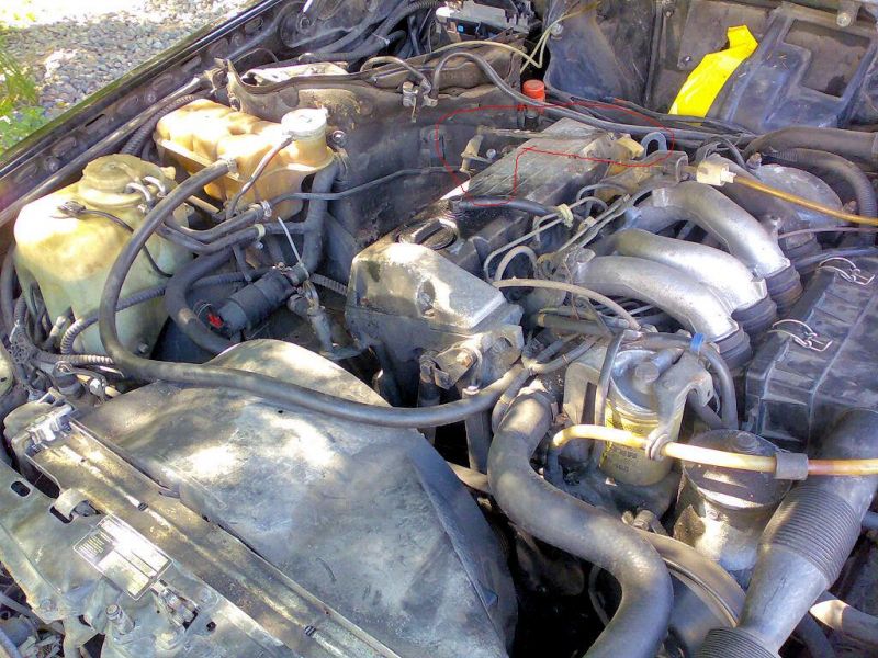

eli tässä se ryyppy homman kuva :)

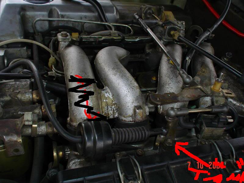

ja tämä olisi se laatikkoon liittyvä... eli siinä se vipu, josta lähtee vaijeri :)
menee vissiin laatikolle, mutta mihin säätö vaikuttaa? ja kuvat ei ole kyseisestä autosta... omassani molemmat :D

Tuo ryyppyhomma on EGR:n eli pakokaasun kierrätyksen venttiili. Se ei vaikuta tietääkseni laatikon toimintaan.
Tuo toinen vipu/vaijeri (Jos se on kytköksissä kaasuvipuun) taasen vaikuttaa kickdownin toimintaan, siitä en tiedä miten mutta siihen se vaikuttaa.

meinasin sitä jotta se läppä mitä se sulkee siellä "imusarjassa" miten se pitäisi säätää... mulla nyt ollu se melkein kiinni ja nyt kun laitoin niin jotta aukeaa täysin kaasu pohjassa, tuntui tehot palanneen...

siis en puhu siitä egr:stä vaan se läppä, missä asennossa sen kuuluisi olla milloinkin?? eli siis se "vaijeri" on kickdowniin liittyvä.. eli sen ymmärrän! mutta kuinka voin sen läpän säätää, jos kukaan ei tiedä miten ja kellään ei sellaista ole, vai pitäisikö tämä siirtää moottori osioon??

Tämä voi olla täyttä puutaheinää, joku vahvistakoon oikeaksi/vääräksi: En ole aivan varma mutta tuo vaijeri tuossa koneen päällä joka on kaasuvivun kanssa yhteydessä säätää ilmeisestikkin vaihdot osakaasulla, kickdowniin se ei vaikuta.[/url]
http://mese.fi/mekka/index.php?title=W1 ... 4minen[url]
Tuosta päättelin että se vaikuttaisi pelkästään osakaasuvaihtoihin.
Voit ottaa siltä vivun irti ja lukita läpän olemaan koko ajan täysin auki.
Katsastuksen ajaksi laittaa takaisin toimintaan jos sattuu ärhäkkä katsastusmies kohdalle.
Viestit: 7270
EGR:n läppä kannattaa ottaa ruuveista irti ja viskata niin kauas mettään ettei sitä tule ikinä ajatelleeksi laittavansa takaisin.
Venttiilikopan yli menevällä vivustolla säädetään laatikolle menevän vaijerin "pituutta" Sillä säätyy laatikon vaihtokohdat. Eli jos haluat säätää vaihtokohtia korkeammille kierroksille niin kiristät vaijeria. Vastaavasti jos haluat vaihtokohtia alaspäin niin löysäät.
Kickdown on sähköinen. Nappula kaasupolkimen alla.
