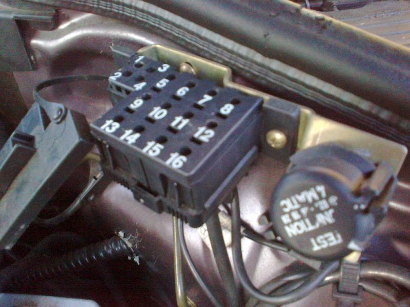

sähköinentestikytkin näyttää tältä ja pistorasianaaras vieressä vasemmalla on 16- napainen . .. ja siinä "metallia" kontakteissa 1, 6 ,7 ja 12 sanooko mitään. . ??
kokeilin eri kontaktivaihtoehtoja ja 7 ja 12 = SRS-valo syttyy , 1 ja 7 =lämppärin sisäilmankierrätys-valo syttyy vilkkumaan ,,,, 4matic valo ei ala vilkutella vikakoodeja missään kontaktivaihtoehdossa eikä myöskään nollaannu eli valo ei sammu

EI ole siinä pistokkeessa "sisäkaluja" 5-nastan k
Viesti Kirjoittaja unimoog »
EI ole siinä pistokkeessa "sisäkaluja" 5-nastan kohdalla !!
eli mistä nastoista voisi sen vikakoodin saada vilkkumaan . .???
kun rautaa on vain 1, 6, 7, 12 -nastojen kohdalla . . .
1-nasta lienee maa kuitenkin . .. ?

se tossa on outoa kun EI ole sitä "5-nastaa" siinä testerin pistokkeessa .....??
pitää vissiin lisätä itse ?
kiitos tähän asti !!

ja ei ne löydä sielläkään "testerillä" vikaa kun siinä 5-nasta puuttuu . . . ? joka vähän hämmästyttää kyllä . . . . mistähän saisi kuvan tohon pistokkeeseen kun se tuntuu olevan jotain uudempaamalli koska kontaktipaikkoja eli reikiäkin on noin monta verraten vanhaan, tuskin tossa kukaan on lähtenyt säveltämään mitään eli on varmaan tehtaan jäljiltä tuo pistoke . . .. ? ja nyt niitä kontakteja on 1, 6,7 ja 12 reissä sanooko mitään . .. ??
eli se järjestys mitä missäkin reiässä pitäisi olla. . ????? linkkiä .. ? tms apua tohon . . .??

unimoog
Viestit: 25
Liittynyt: 24.11.2010 9:46
Nyt alkaa valjeta
Nyt alkaa valjeta se oli tosta hydrauliikkaöljyn vähyydestä kuitenkin.....onneksi !??
sitä lisäsin ja ilmasin korkeudensäädön nipasta ja sit ajoin niin valo sammui ja rinnettä vasten kokeillen = 4veto kytkeytyi ...!
tein niin että kun se 5-nasta puuttuu testipistokkeeelta (16-nap) niin avasin sen 4matic boxin 25-pinnisenliittimen ja siitä etsin nastan jolla se signaali on eli (oli nasta9 ) vedin siitä piuhan "ulos" niin se näyttää nyt 1 -nastan kanssa maadoittaessa ....että "vikaa" ei ole enää . .. eli vain 1 vilkautus tulee... ja menin auton alle siis niin siellä paineanturi (5bar) eli- kytkin oli kierteessään löysällä jolloin sen ja hydrauliikkayksikön välisestä tiivistepinnasta oli ölkkää karannut pihalle . . .. no kiersin sen 24mm avaimella tiukempaan. . .... on nää kans kun ei kestä momentissa kuin 16 vuotta ... :=)
mitähän maksais uusi paineanturi . . ? jos ei jää tiiviiksi ? ja mistä . ...?
--- tulihan tossa 4Matic -oppia kun joutui selvittämään toimintaa ja sen - puutetta !!? :=)
KIITOS !!

Hyvä! Nyt on sitten parempi valmius korjailla jatkossa. Onneksi ei vuotanut
öljyä jakolaatikkoon, vaikkei se noin uusissa niin helposti taida vuotaakaan.
