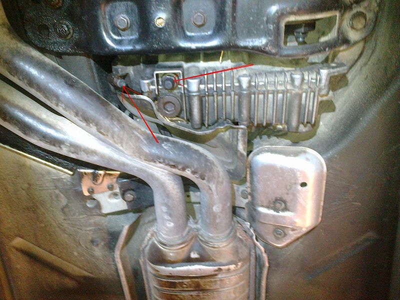

124.290 oli automaatti pois paikoiltaan kun piti pakin mäntä uusia ja vähän muuta nyt on loota paikoillaan taas ja pakituskin onnistuu .... MUTTA 4matic gurut !! 4matic valo vilkkuu seuraavasti : kun auton käynnistää se alkaa vilkkua 3-4 sek välein ...mutta loppuu vilkunta jos lähtee ajamaan tai jarrua painetaan . . .... ja kun auto on seis ja menee auton viereen niin alla missä on 4matic hydrauliventtiilistö niin sieltä kuuluu magneettiventtiilin napsahdus ja heti perään tuolla mittaristossa se 4matic valo vilahtaa kerran tämä toistuu siis noin. 3-4 sekunnin välein .... suunnilleen ? siis napse ja vilkahdus
eli kysymys :pitääkö jakolaatikon hydraulit (4-vedonkytkentä 35/65 ja 50/50 vetojako sylinterit ) ilmata jotenkin. . .kun se jakolaatikko oli pois samassa yhteydessä kun automaattikin ja toki öljyt on tulleet sieltä pihalle . . . venttiilistö kait ilmaa itsensä kun on paluulinjakin . . .
1 kpl vika vilkahduksiahan pitäisi tarkoittaa että " ei vikaa "
4matic toimi moitteetta ennen kuin tuo pakinongelma tuli . . .
automaatti on 722,342
jakoloota on 124280 3901 _ 722 34 035096
