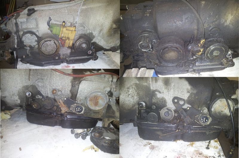

Jatketaas tähän päästiin laatikon eroista alkuun.
Nyt ois ton näköset paketit pöydällä. molemmat on 722.3 laatikoita. vasempi on irroteltu vm.95 320ce. Oikeanpuoleinen 300bensasta, (vm.89). Kuvia tarkastelemalla huomaa aika paljon eroja laatikoissa.
Tarkotus ois laittaa tuo oikean puoleinen laatikko nyt tuohon ce paikalleen vaan tuossa uudessa laatikossa esim. tuo keltainen mötikkä siinä on paikka vain yhdelle alipaine letkulle(vanhassa 2). toisella puolen puuttuu 2-napaselle pistokkeelle liitin. Mikä on näiden puutteiden merkitys? tuliskohan tää kokonaisuus pelaa?

eli sähköliitin,banjot laatikon päässä ja turbiini ovat mitä tarvii huomioida ku vaihtaa 722.4 tilalle 722.3 vai pitääkö vetolevyki olla 3 laatikosta :?:

antti86 kirjoitti:eli sähköliitin,banjot laatikon päässä ja turbiini ovat mitä tarvii huomioida ku vaihtaa 722.4 tilalle 722.3 vai pitääkö vetolevyki olla 3 laatikosta :?:
nuohan ne on edellä joku mainitsi kardaanin kolmiosakaran mutta sen saa vanhasta laatikosta
vetolevy on sama
