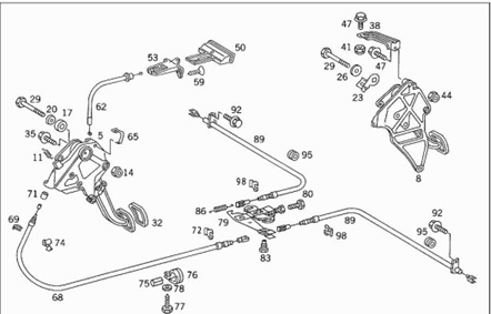

Nii, kyllähän se pitää se kässäri, jos hilppeet on kunnossa, se auton keskellä oleva "säädin" eräänlainen "keinu" josta lähtee takapäähän vaijerit, se tuppaa ruostumaan ja sen jälkeen ottaakin kässäri epätasaisesti, ei paljoa mutta just sen verran että saattaa huomautus tulla.
Se osa kun sijaitsee aika ilkeässä paikassa, sorapihamekaanikkoa ajatellen, suurinpiirtein ihan keskellä autoa, kardaanin yläpuolella, kahdessa on ollu vielä pakoputken suoja siinä eessä ja muutenkin aika ahdas paikka säätämistä ajatellen, tästä nykyisestä en oo VIELÄ sitä alkanu säätelemään, kun aatoksena oli lykätä sinne uutta osaa, ihan vaan sen takia kun näkyy laatikossa olevan :lol:
Mulla ole yhdessäkään mersussa käsijarru jäätyny, korkeintaan se vaijeri joka tulee polkimelta sinne keskelle, mutta sekin meni hyhmään kun oli suojakuori rikki yhdestä kohtaa, ja nyt kun on automaatti ni aika nopiaan on oppinu sen että aina kun ulostautuu mersusta ni polkasee sen alas, ei ainakaan jumiudu käytön puutteeseen :lol:

Onko jollain laittaa kuvaa tuosta keinusta? En ole joutunut itse sellasta sinne vaihtamaan mutta jossain olen nähnyt ehkä. Tuleeko polkimen vaijeri keinun päähän ja sitten se on nivelöity sinne koriin kiinnikkeeseen johonkin. Onko ne pyörille menevät vaijerit siinä jossain keinun keskellä kiinni?
Mikä noissa siis on vikana, keinu ruostuu nivelestään kiinni koriin? En nyt oikein muista tuota millanen systeemi on. En muista onko siellä mitään lämpöpeltiä mutta olisihan tuonne hyvä pistää jotain vaseliinia suojaamaan.
