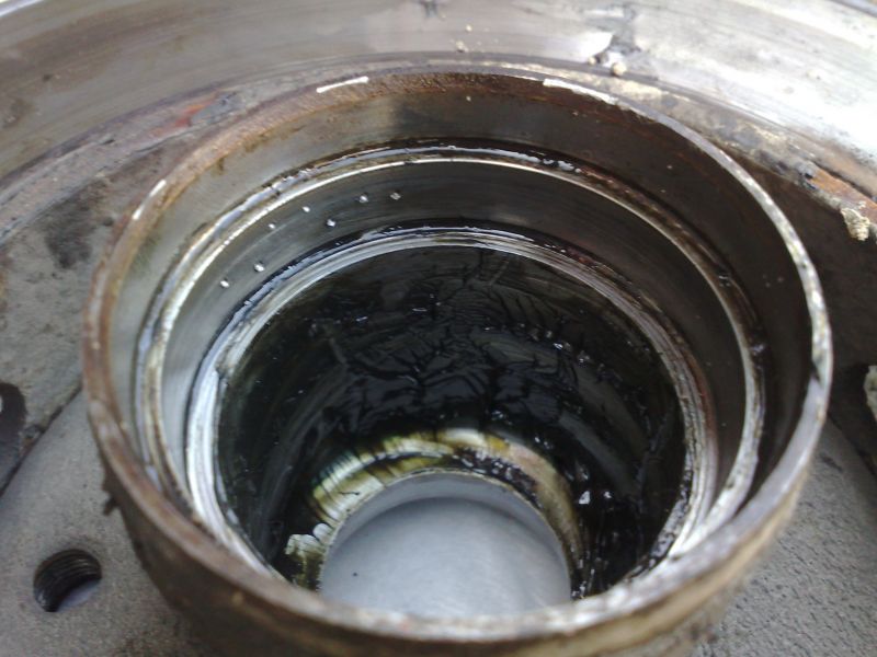

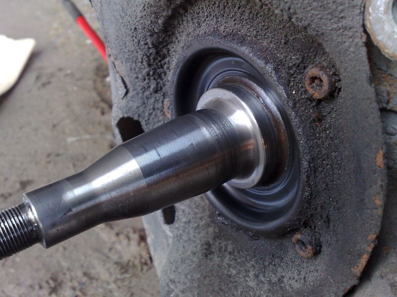

Vaihdoin tuossa linttaan etupyörän laakerin, ja en tierä oikein miltä kunnossa oleva olkatappi näyttää ? Tuossapa ois kuvatus:
Kuten huomataan, jotain jälkeä tuolla sisemmän laakerin puolella näkyy, onko nuo vakavia ?

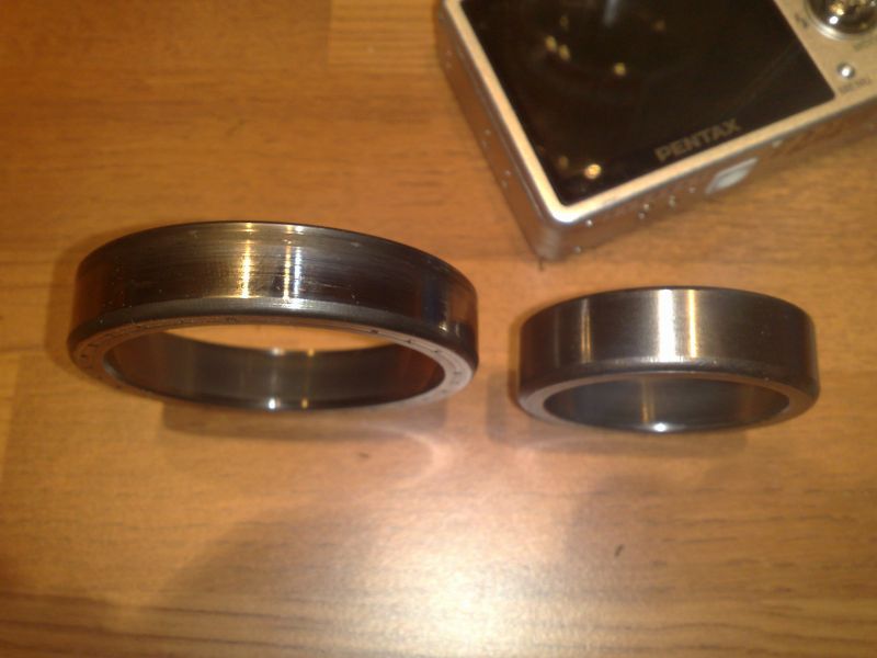

Samoten perhana sisemmän laakerin ulkokooli pyöri ihan sormilla kun oli navan irroittanut, lienee ei ihan normaalia ? On se joskus vauhdissakin pyöähtänyt, muttei ihan miljoonaa kertaa, tuossapas kuvatus koolista, jotain jälkeä näkyy:

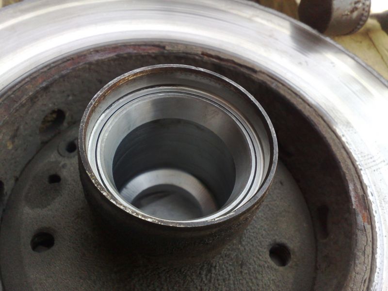

Taputtelin sitten pistepuikolla navan vastinpinnan kraatereille:
Sillä se sitten on, toivottavasti pysyy:
Kai se on teidän mielestä ihan OK että taputtelee noita kraatereita, takalaakeiretten kanssa olen kuullut noin tekevän, toki taputtelin ympäriinsä toisin kuin kuvassa näkyy vain muutama, otin alkuvaiheessa kuvan. Ulomman laakerin kooli oli niin tiukka että piti tunti piettää pakkasesessa ennen kuin tohti edes yrittää paikoilleen, vanhan possaottaminenkin oli työn takana mutta onneksi löyty sopiva hylsy ja jatko millä hakata.

Eikös laakerilukite tekisi omaa tehtäväänsä tuossa koolin välissä? Ei sillä kyllä nuo raaterit varmaan auttaa myös. Joskus nassuttelin Rattonin pakoistukan ruahonleikkurissa samallaviisiin kiinni, kun oli päässyt kampiamaan ittesä poikkitelon venttiilin väliin, eikä heinä katkennut pelkästään narusta kiskoen. :P

Tuo ei ole olkatappi vaan akseli, jäljet ei haittaa mitään.
