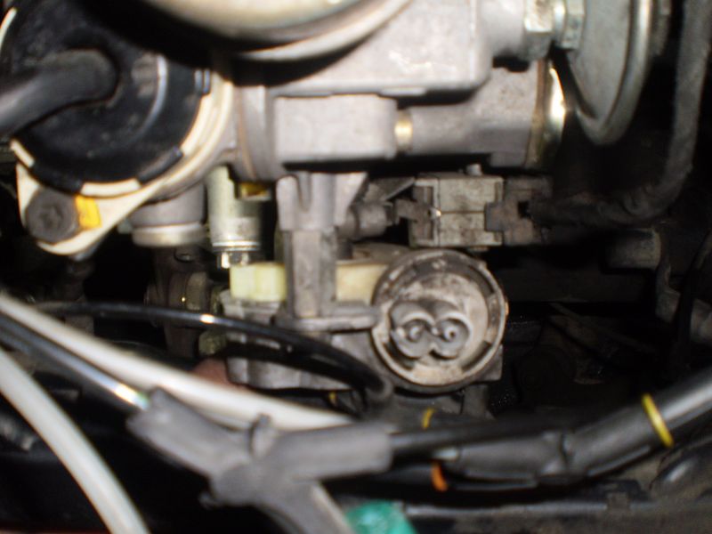

Tuossa kuva siitä 2. kohdan säätöpalikasta, jonka kerroin olevan moottorin kyljessä. Eihän se tietystikään missään moottorin kyljessä ollut, vaan tarkemmin snaoen syöttöpumpun kyljessä (niin kuin kuvasta näkyy)potox kirjoitti:oiskos sulla kuvaa tästä 2. osasta? tai saatko otettua
Se on se osa, josta kuvassa puuttu 2 alipaineletkua (otin homman ajaksi irti).
SE on kiinni 2:lla ruuvilla. Kun ne löysää sitä voi kiertää ja siinä tuntuu kaasu pohjassa kiertäen jousivaste koko liikeradalla
Foorumilla on puheltu aiheeseen liittyen jostain "kick down"istakin, onko tuo se. Alipaineletkut siitä kuitenkin lähtee??

En ole spesiaali mutta yritän selostaa
Tuo palikkahan on kiinni pumpun kaasuakselissa ja vähentää laatikolle menevän alipaineen määrää kaasupetaalimen asennon mukaan.
Eli mitä enemmä kaasua sitä vähemmän alipainetta= kovemmat paineet/vaihdot.
Kaasu pohjassa modulaattorin venttiili on yleensä kiinni, jolloin laatikolle ei mee alipainetta.
Kun käännät modulaattoria vastapäivään saat vaihtoja pehmennettyä.
Minä olen säätänyt tuon niin että ruuvit auki , kaasu pohjaan ja kääntää modulaatoria niin pitkälle myötäpäivään kun menee ja sitten ruuvit kiinni.
Jos kääntää liikaa kaasu ei mee pohjaan saakka ja sehä ei oo hyvä

Eli se on juuri se paljon puhuttu modulaattori, jolla vaihdot saadaan pehmeämmäksi!apg kirjoitti:En ole spesiaali mutta yritän selostaa![]()
Mutta niin päinkö se meneekin
Sama idea siis siinä laatikon kyljessäkin olevassa säädössä, eli kun siitä LISÄTÄÄN alipainetta - vaihdot pehmenee
Ok. Säädän ensin siitä modulaattorista (kaasu pohjaan ja vastapäivään kääntö niin pitkälle kuin menee). Jos vielä nykii, lisään lootaan alipainetta siitä sen kyljessä olevasta säädöstä (T-kappaletta myötäpäivään pyörittäen kunnes ei enää nyi)
Toivottavasti nyt meni oikein päin käsitykset? Kokeilen ensi ma kun kotiudun reissusta seuraavan kerran...
Eikun siitä laatikon kyljestä säädetään hydraulipainetta
myötäpäivään
enemmän painetta
tiukemmat vaihdot
Alipaineen lisääminen taas ilmeisesti vähentää hydraulipainetta(?), ainakin mitä enemmän alipainetta
sitä pehmeämpi vaihto

Aah, yritän pysyä kärryilläteppo21 kirjoitti:Eikun siitä laatikon kyljestä säädetään hydraulipainettamyötäpäivään
enemmän painetta
tiukemmat vaihdot
Alipaineen lisääminen taas ilmeisesti vähentää hydraulipainetta(?), ainakin mitä enemmän alipainettasitä pehmeämpi vaihto
No johan on kumma, minä kun pyöritin sitä T-kappaletta nimenomaan vastapäivään kokonaista 3 kierrosta ja ei ollut vaikutusta, koveni vain vaihdot

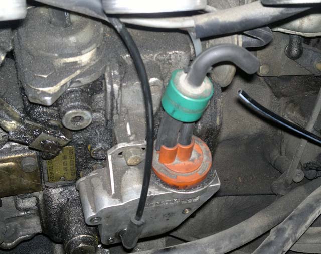

Terve
Olen myös uusi foorumilainen ja vähän samankaltaista oireilua on tuossa omassa automaatissa...pintakaasulla laatikko vaihtaa rajusti, ns. potkaisee vaihteen päälle, mutta jo puolella kaasulla vaihdot ovat pehmeämmät. Olen tässä miettinyt alipainevuodon mahdollisuutta, sillä edellinen omistaja sanoi laatikon vaihtaneen nätisti, kunnes jokin aika sitten alkoi ilmenemään tuollaista rajumpaa vaihtoa.
Käytin ilmanputsarin kotelon irti ja testasin tuolle modulaattorille menevät putket vuotojen varalta, ehjiä näyttivät olevan. Mutta kysymykseni koskeekin tuolta modulaattorilta vaihdelaatikkoon menevää alipaineputkea ja siinä olevaa vihreää "pökälettä" joka mielestäni vaikuttaa takaiskuventtiililtä.
Osaisiko kukaan kertoa onko kuvassa näkyvä kyseinen vihreä pökäle takaiskuventtiili?

Hyvä kysymys. Tuo sama "pökäle" on vaivannut myös minua. Oma projektini on vieläkin kesken, kun tuntuu aina löytyvän jotain kiireellisempää tekemistäPutkikitti kirjoitti:Terve
Sen verran olen edistynyt, että nyt on tiedossa kaikki säätöpaikat ja myös se, mihin ne jotakuinkin vaikuttaa. Ja myös se, etten saanut loppupeleissä säädettyä vaihtamista muuta kuin enemmän poskilleen
Nyt nykäisee kakkoselle vaihtaessa ja reippaammassa kiihdytyksessä luistaa kolmoselle vaihtaessa, että semmosta
Kaikkien letkujen tarkistamisten ja useiden epäonnistuneiden säätöyritysten jälkeen (vaihteiston hydraulipaine, modulaattorin alipaine, vaijerisäätö siinä koneen päällä) olen päätynyt siihen, että kuvaamasi alipainerasian ("modulaattorin") alipainekalvo vuotaa tai on vanhuuttaan väsynyt niin, ettei se kehitä oikeaa alipainetta laatikolle.
Kysyin juuri tänään tuon rasian hintaa ja maksaa vaivaiset toista sataa euroa, joten seuraavassa saumassa vaihdan sen (+tiivisteen), kun ei ole tuon kalliimpi. Sen jälkeen teen uudelleen säätöyritykset, katsotaan sitten, joko tulee "tolkkua" touhuun...
Pakko saada kuntoon, kun pääsin siitä ASD-perän ulinastakin eroon. Sitähän vielä alkaa nauttimaan autolla ajelusta kun voi niskoja hierottaa muuallakin kuin autoa ajaessa...
Veholla muuten myydään korjaussarjaa tuohon 2-3 vaihdon luistoon
Maksaa vähän toista kymppiä ja on sellainen jousipötikkä mikä tulee laatikonpäätyyn öljypohjan sisään.

Sen verran sain aikaiseksi, että kävin paikallisessa KL-varaosassa raatailemassa kyseisestä vihreästä mötikästä ja päädyin tilaamaan kyseisen mötikän. Maksoi vähän päälle kympin. Jäin siihen käsitykseen, että sen pitäisi olla alipainekalvo. Ensi viikolla pitäisi osan tulla joten silloin näkee vaikuttaako tuo mitenkään..toivotaan parasta. En ole kehdannut alkaa koskemaan lootan säätöihin ennen, kuin saan poisluettua tuon alipainevuodon mahdollisuuden.bornitbeige kirjoitti:,
Hyvä kysymys. Tuo sama "pökäle" on vaivannut myös minua. Oma projektini on vieläkin kesken, kun tuntuu aina löytyvän jotain kiireellisempää tekemistä![]()
Sen verran olen edistynyt, että nyt on tiedossa kaikki säätöpaikat ja myös se, mihin ne jotakuinkin vaikuttaa. Ja myös se, etten saanut loppupeleissä säädettyä vaihtamista muuta kuin enemmän poskilleen![]()
Nyt nykäisee kakkoselle vaihtaessa ja reippaammassa kiihdytyksessä luistaa kolmoselle vaihtaessa, että semmosta![]()
Kysyin juuri tänään tuon rasian hintaa ja maksaa vaivaiset toista sataa euroa, joten seuraavassa saumassa vaihdan sen (+tiivisteen), kun ei ole tuon kalliimpi. Sen jälkeen teen uudelleen säätöyritykset, katsotaan sitten, joko tulee "tolkkua" touhuun...![]()
Sellaista tietoa olen saanut myös, että tuon modulaattorin rikkoutuminen on suht harvinaista esim. kyseisessä liikkeessä josta osan tilasin, oltiin myyty ennen vain yksi modulaattori ja sekin yli kaks vuotta sitten.
Tikussa taitaa olla asteikko toisellapuolen Celcius ja toisella Fahrenheit, luet kai F-asteikkoa? Kuumana pitäisi olla siinä 180F/80C viivojen välissä.bornitbeige kirjoitti:Alimpana on "80", sitten keskinuolet ja ylimpänä tuo "180". MItähän nuo numerot öljytikussa oikeasti merkkaavat?
Onkohan öljymäärä oikea kun on tuossa 180 -merkatussa viivassa?

Putkikitti kirjoitti:Sen verran sain aikaiseksi, että kävin paikallisessa KL-varaosassa raatailemassa kyseisestä vihreästä mötikästä ja päädyin tilaamaan kyseisen mötikän. Maksoi vähän päälle kympin. Jäin siihen käsitykseen, että sen pitäisi olla alipainekalvo. Ensi viikolla pitäisi osan tulla joten silloin näkee vaikuttaako tuo mitenkään..toivotaan parasta. En ole kehdannut alkaa koskemaan lootan säätöihin ennen, kuin saan poisluettua tuon alipainevuodon mahdollisuuden.bornitbeige kirjoitti:,
Vaihdanpa itsekin ensin tuon, kun ei sen kalliimpi ole. Pitänee käydä asian tiimoilta mb-osassa heti alkuviikosta. Toisilla tapahtunutta on myös se, että jossain huollon yhteydessä ovat sekoittaneet alipaineletkujen paikat, jolloin vahtaminen on mennyt poskilleen. Itselläni tuon "pötkäleen" letku nimittäin lähtee keulaan päin, siis poispäin vaihteistosta
Liekkö lankussani loppupeleissä edes nuo letkut oikeissa paikoissaan. Pitäneeköhän vielä siis varmistaa alipaineletkujen reitit, ennen projektin finaalia
