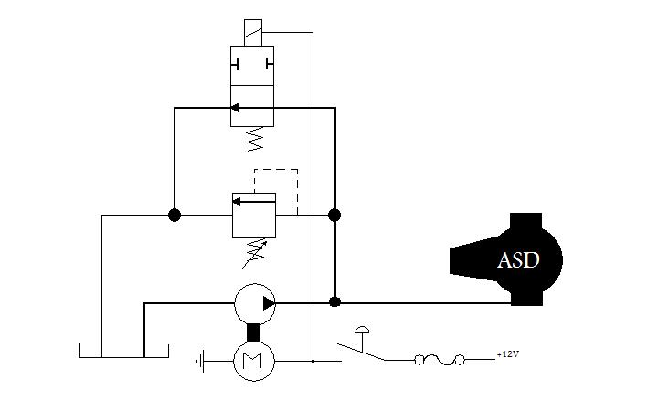

Sehän on kitkalukko jossa automaattinen hydraulinen esijännityksen säätö. Yksinkertaisimmillaan otetaan järjestelmästä pois kaikki muu paitsi perä ja laitetaan perään hydraulilinjan tilalle rasvanippa. Pyörät ilmassa sitten säädetään haluttuun pitoon, jota ei sitten ajellessa muuteta. Toinen vaihtoehto on tehdä paine jollain pumpulla, esim järjestelmään kuuluvalla ja laittaa paineen säätö sekä vapaakierron sulkuventtiili. Venttiili mieluiten sähköisenä, nappi kojelautaan ja jarruvalovirrasta vielä pakkoaukasu.NiPa kirjoitti:Elikkäs miten tuon ASD:n muutto manuaaliksi onnistuu? Mitä saa jäättää pois järjestelmästä ja mitä tarvii? Tulisko se niinkö napilta vai?
Tuossa esimerkki sähköisellä pumpulla. (esim. jakarin perälautanostimesta tai invahissistä. Pienempikin riittää esim hydrotrimmistä.):
ASD:
