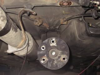

Perä alkoi ääntelemään kovin metallisella äänellä kevyessä moottorijarrutuksessa. Koska perässä ei ollut muuten väljää ja se oli ollut oireeton ja äänetön, epäily kohdistui keskitappiin ja sen kiinnityssokan poikkimenoon.

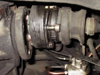

Pultit irti ja vetarit langalla pohjaan roikkumaan... ABS-anturi oli tosi tiukka irroittaa mutta suostui sekin ehjänä lähtemään.
Orvon näköinen on pohja ilman murikkaa...

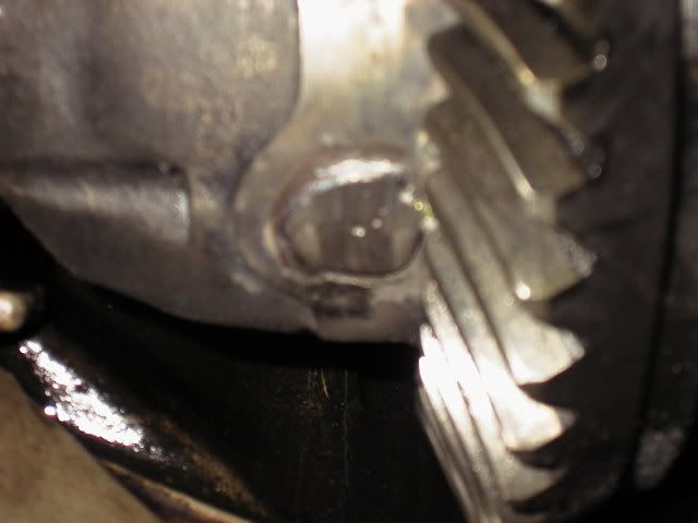

Tapin molemmista päistä puuttui hieman tavaraa - tavara näkyy kauniina metallinhohtona öljyn seassa:
Koska sokka oli antautunut todettiin sen kestävyys riittämättömäksi ja harkintaan tapin hitsaaminen paikoilleen.
Takana näkyy rattaassakin pieniä "hiertymiä":
Tämä vain vahvisti päätöstä hitsaamisesta.
Tappi hitsattuna ja ylimääräiset rälläköitynä:
Tapin irtoamisen erittäin nopeasti aiheuttama väljyys poistui samalla ja perä tuntuu välyksien puolesta uutta vastaavalle.

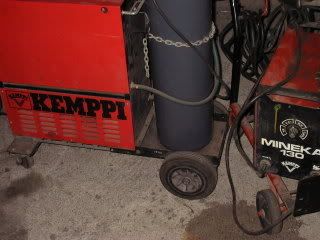

Itekki tuli hitsailtua migillä tuo tappi kiinni ja kyllä pysy, on nimittäin vieläki siinä peräsä kiinni, mutta hammasrattaat vain on hävinny sen tapin ympäriltä :lol:
Oli siinäki välystä reilusti, tapin reiät soikiot. Tappi suunnilleen keskelle reikää ja heppiin, ilmeisesti sattu jopa aika keskelle tuleen ko sillä perällä tuli ajeltua vielä pitkään... :roll:
Tuossa on työkalut millä tapin saa pysymään :lol: Kemppi rules - onko mullakin nyt kemppiläinen perä 8)
