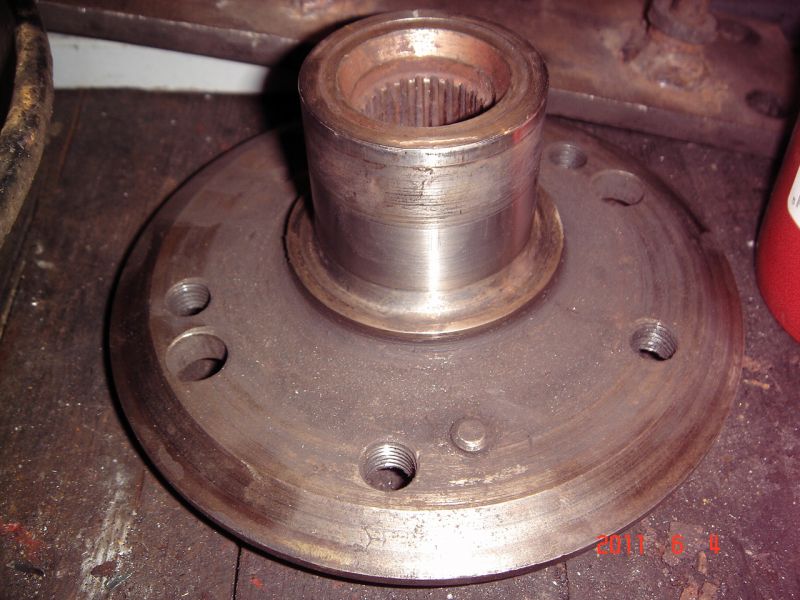

Onko miten yleistä jotta takapyöränlaakerin sisäkooli syö navan väljäks. Puolen vuojen sissään asettelen jo toista napaa sorviin. Tutulla meni taannoin kanssa napa väljäks. Ei luulis jotta joka laakerin vaihossa pitäs napa käyttää sorvissa.
Siis akseli joka tulee sinne laakerin sisään kulahtaa väljäksi? On se vissiin aika yleistä. Sehän on aika tarkka laittaa paikalleen ettei purista rässillä laakeria väärästä kohtaa. Ja vastin pitää asettaa oikein. Jos sisä napaan (akseliin) tulee jälkiä tai on tullut vanhan laakerin sisäkoolin pyörähtämisen takia jälkiä pitäis laittaa uusi akselinapa. Sorvaaminen ohentaa sen ja en tiedä löytyykö siihen alikokoista laakeria.

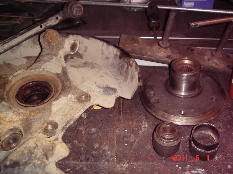

pari omaakin kuvaa aiheesta

Voi olla jotta nuo navat syopyy jos jättää laakerin vaihon viimo tinkaan. pääsee toinen sisäkooli pyörähtämään.

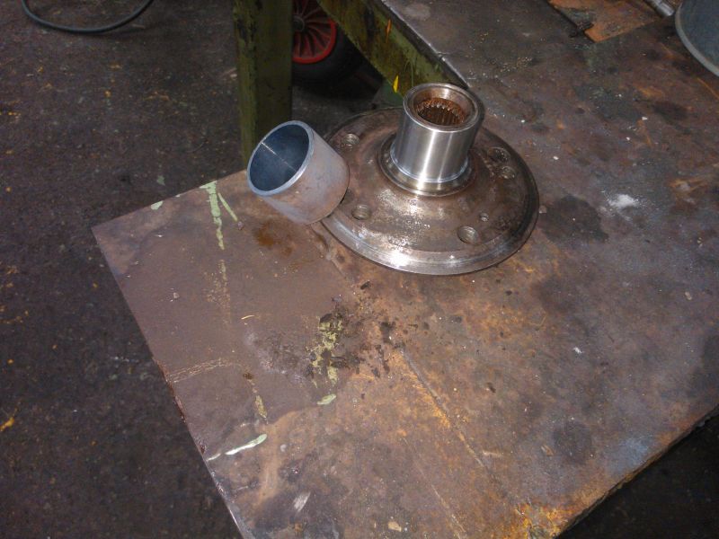

Tuohon tappaan oon nuo ehjänny. Tarpeeks vaa rymppiä holkille ja varovaisesti lämpöö jotta ei venähä. Sit vaan mahollisimman suoraan sorviin kiinni... Tosin vois kait niitä täytehitsata ja sitte sorviin.
Simmoset neljä satkuu tiukka tuo holkki napaan nähen. Lämpimänä menee kevyesti paikalleen. Pitäs kestää ihan semmosenaan paikallaan.
Onko kukaan sattunu mittaamaan minkä paksunen on uus napa tuolta kohin? Siis mihin laakerin sisäkooli tulee. Nuo oon sorvannu mittaan 49,01 siihe jää satkun verran puristusta.
