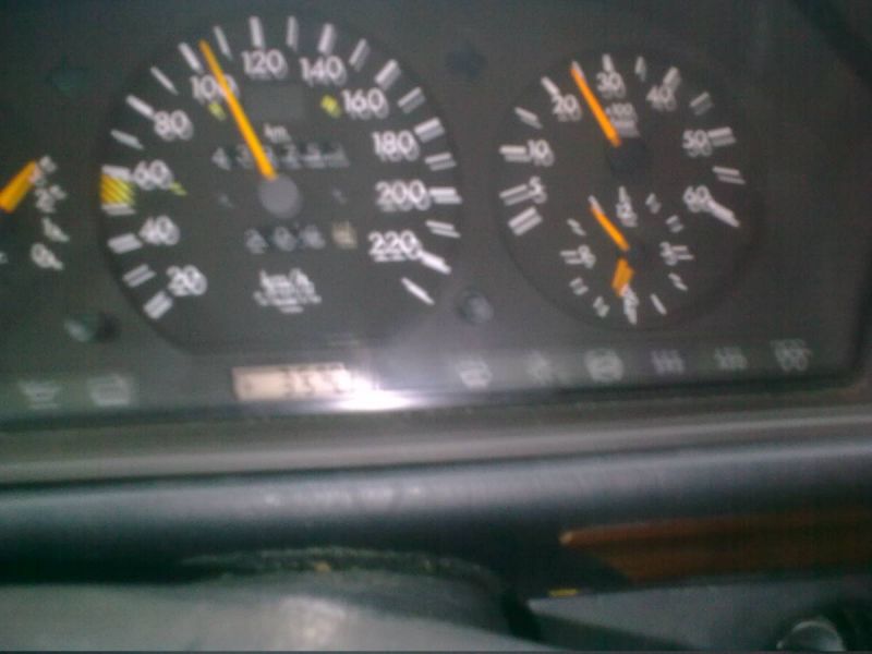

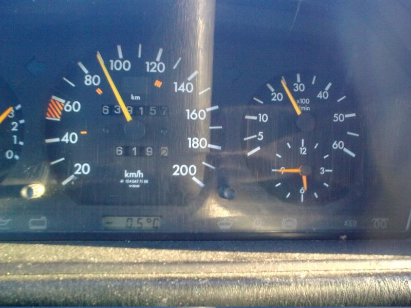

Ei tämä taida auttaa mitään, kun en tiedä näiden perävälityksiä.
Laitan kumminkin kun sattui tällaiset kuvat olemaan koneella
Molemmissa on kuitenkin samanverran kierroksia päällä.
Tämä on S124 300D vapari automaatti.
Tämä on S124 300 TDT automaatti.Kuva
