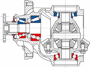

Leikkauskuva selventänee enemmän, ei Mersun perästä mutta likimain sama systeemi:
Pinjonin laakerien sisäkooli(e)n välissä on jousiteräksinen "krymppirengas" joka pitää aksiaalisen paineen ja näinollen kitkavoiman avulla sisäkoolit pyörimästä pinjonilla. Keskimutterilla säädetään tätä jousta vastaan laakerivälys nollaan, itseasiassa hivenen alle (käyntivastus on mitattava suure, ei välys) liian löysällä tai kireällä laakerit hajoaa. Stefa on tosiaan kolmihaaran ympärillä ja öljyä tulee avatessa. Kasassa ollessa öljyä ei mutterin alta juuri tihku osien hyvän mittatarkkuuden ja pinnanlaadun takia.

Saku124 kirjoitti:Mites ne on nuo tehtaalla kasannut joskus 80 luvulla kun ovat osista kasanneet, kai niillä luulis siellä olevan joku momentti niihin tiedossa???
Kun mutteria aletaan uusilla osilla (uus krymppi) kiristämään, pitää momentin olla enemmän kuin 250Nm ennen kuin laakerivälys poistuu (riittävä jousipaine). Sen jälkeen kiristetään hivenen kerrallaan kunnes välys poistuu ja edelleen vielä varovammin ottein kunnes käyntivastus on tarkkusmomenttivaa'alla mitaten annetuissa arvoissa.

kuva ja tuo selitys selvensi jo paljon! kiitoksia niistä
Kuinka tarkka tuo nyt siis on että uskaltaako sitä ruveta vaihtamaan että jos millin kymmenyksen jää väärin niin joutuu perän vaihtamaan kokonas, vai onko se pikemminkin niin että, vedäppä kierros tai puoli kierrosta liikaa tai liian vähän niin menee rikki. Vai onko se oikiasti niin että tuosta nyt 10 astetta/millin kaks käännät liikaa niin se on laakerit tohjona sitten?
Mites foorumilaiset on merkanneet ton mutterin aseman sinne? saako jotain rautasahan terää tms sopimaan sinne kivasti että saa merkit linjaan? ei viitti pistepuikolla kun menee kuitenkin sen millin vinoon.....eikä viitsi pistepuikolla myöskään siihen kierteeseen, mutterin juureen napauttaa, olis varmaan tarkka kun olis molemmissa komponenteissa samasta iskusta tullut jälki, mutta siitä kärsii kierre..
Ja heeeetkonen, siis mitä, sille pinjoniakselille on siellä esim tuossa kuvassa 2kpl laakereita, eikös niiden laakerien sisäkehät kuulukkin pyöriä pinjoniakselin mukana?? :shock: Vai mitä ne laakerit siellä sitten liukuvat, jos tuo jousirengas pitää sisäkehät paikoillaan laakerista ja ulkokehä prässätty perään kiinni niin mitä ne laakerit siellä siis sitten tekevät. Ja joo todennäkösesti ymmärsin vaan väärin nyt tuon osan, tuokin kuva selvensi jo sen verran että tajuan miksi on tarkka pistää mutteri niinkuin oli yms...
Vai meinastikos siis sitä ettei se laakeri ja pinjoni liiku ''keskenään'' eri vauhtia, että se jousirengas ikäänkuin puristaa sen laakerin sisäkehän kiinni pinjoniin?
Eli jos jää liian löysälle, rupeaa liukumaan, ja sitten vinkuu? Ja jos liian piukalle niin sitten se laakerivälys muuttuu liian tiukaksi vai? ja näin ollen laakeri hajoaa? Samalla tavalla kuin kiristäisi pyöränlaakerin (säädettävänä) liian piukkaan ja väkisin menisi ajamaan että pyörisi.....?
Jep, toimii samalla myös öljytiivisteenä ettei mutteri kastu. :lol: Jos sisäkehä alkaa sutia pinjonilla, voi akseli kuumeta ja jopa nasahtaa poikki. Joka tapauksessa osat kuluis ja romua tulis. Sisempi isompi laakeri ei tätä jousivoimaa välttämättä tarvitse, koska hammaskosketuksen erkautumispyrkimys tekee sen aksiaalivoiman.
