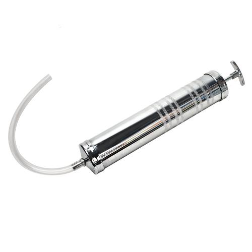

Mutta mutta... millaisella pumpulla olette öljyjä periin tuupanneet?
Itse olen kokeillut ne "kaikki" vakiot, pullo ja letkuviritelmät. Ja se peltikuoriruisku nyt yleensä ollut hyvä, ties vain monesko jo menossa (alkaa aina vuotamaan).
Viimeiset pari kertaa tuli pumpattua isommalla tippakannulla, mutta se oli työlästä, toki siistiä kun öljyä ei ole pitkin ja poikin.
Miten nuo nykyiset porakonepumput toimisi näiden perä- ja automaattiöljyjen kanssa, onko kokemuksia?

Tuontapainen "ruisku" on näppärä
https://www.biltema.fi/autoilu---mp/aut ... 2000033701

dealer kirjoitti: ↑20.11.2022 9:50 Tuontapainen "ruisku" on näppärä
Mahtaako olla kestävempiä kuin peltikuoriset?
Viestit: 29873
Re: Peräöljyn vaihto
Ei kai, en tiedä mikä olisi paras versio. Joissain noista alkaa tiiviste vuotamaan nopeasti käytössä mutta eipä sitä käyttöä paljon kotitarpeissa ole.

On kuulunu kehuttavan tuota pilailupuodin pumppua. Ittellä ollut jo pitkän aikaa se pienempi versio, jota ei ole öljyille tarkoitettu, sillä on kuitenkin peräöljyjä pruutattu. Männän tiiviste armottomasti turvonnut, mutta siitä huolimatta toimii edelleen hienosti.
Toinen keksintö on sitten ne peräprutkujen peräöljypumput. Istuu sattumalta aika nätisti Redlinen pullon päälle vaikka jenka ei natsaa, isompisuiseen lestiin ei oikein passaa.

Nuo peltiset rasvarässin kuorista tehtyjen mallien tiivisteet on tehty niin paskasta kumista ettei niitä tarvi käyttää kuin kerran niin ne alkavat vuotaa.
