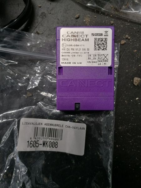

Viestit: 29884
Tänään "ILS-212:een" onnistunut lisävalokytkentä.
Boksi tässä:
Valostoresta https://www.valostore.fi/tuote/lisavalo ... can_vayla/
ja HUOM !!! kuvassa pussissa oleva varaosanumero EI takaa toimivuutta, vaan boksin FW / SW numerot.
Meillä on samanlainen samalla varaosanumerolla oleva boksi joka ei pelaa oikein, viime talvena tilattu, ja siinä eri FW / SW numerot.
Kuvan boksilla kuitenkin nyt pelaa oikein, niin että lisäkaukovalo syttyy kaukovalojen eikä viiksen mukana.
Fw 1.23 sw 60. Toimii myös.
