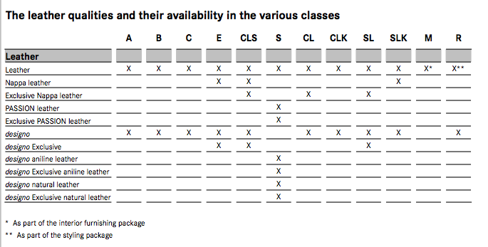

Tuon linkin takana oleva dokumentti puhuu 221-ikäluokan termein nahan laatuluokista. 221:lle kaupalliset nimet on nahka, passion ja exclusive passion nahkaverhoilu, designo variantit (värit ja design) erikseen.

Siis tuon listan mukaan tuona aikan on ollut saatavilla 11 eri nahkaversiota :idea: Joten luulisi niissä oikeastikkin olevan vähän eroa muussakin kuin värissä ja ompeleissa :wink: Tässä topicissahan puhutaan eri aikakauden C ja E malleista ja minä tulin vielä sekaamaan ikiwanhalla Ässällä keskustelua, joten kaikenlaista laatua on "käsillä"

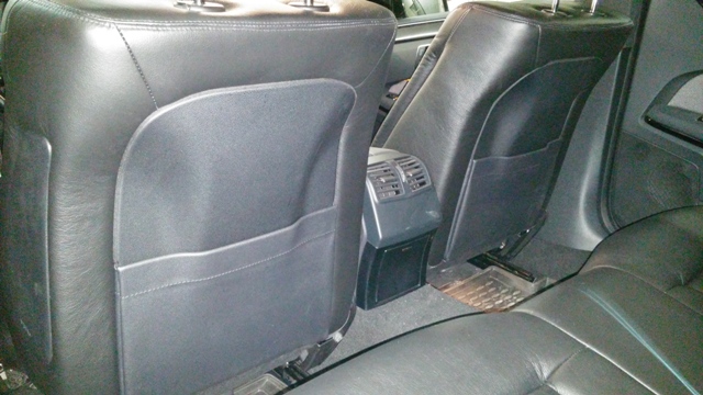

Istuiprojekti vähän kesti eri syistä, mutta nyt on valmista. Kun nahat oli valittu ja tilattu, ensimmäinen viive oli pyynnöstäni odotella minun työmatkaani, että auto joutaisi viikoksi Keken Verhoiluun:
http://www.kekenverhoilu.fi
Tiedoksi yhteydenotoissanne, että Keke (Keith Burrow) puhuu vain vähän suomea, mutta vaimonsa Maria puhuu äidinkieltään hyvin sujuvasti. Minulle englanti on toinen kotikieli, joten tulkkia ei edes tarvittu.
Kun asia oli puhuttu selväksi ja sopimus tehty, Keke piti heti minun puoliani. Seuraava viive tuli siitä, että hän kertoi joutuneensa palauttamaan tilatut nahat ja hankkimaan paremmat. Amatöörinä en olisi varmaan osannut tällaisia itse arvioida, mutta hän hoiti asian puolestani. Vaikka Keke ehdottikin tätä menettelyä hyvissä ajoin, meni asennusajankohdaksi varattu työmatkani uutta tilausta odotellessa. Nahat saapuivatkin, mutta sitten jäätiin taas odottamaan seuraavaa vapaata viikkoa jolloin autoni joutaisi työn alle.
Nahat muuten voi tällaisessa yksittäiskappaleiden käsityössä tietenkin valita niin laadun kuin värin suhteen varsin vapaasti. Päädyimme yleisesti käytettyyn kunnolliseen mutta kohtuuhintaiseen nahkalaatuun, jota kului muutaman vasikan edestä. Vaativampi asiakas pystyy kaksin - kolminkertaistamaan nahkojen hinnan omilla valinnoillaan.

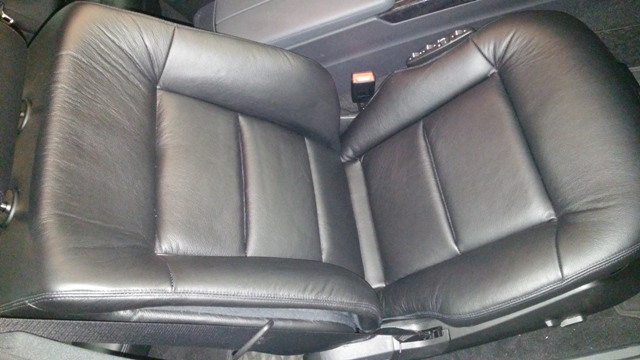

Pahoittelut pimeässä otettujen puhelinkuvien tasosta. Toivottavasti näistä silti saa selvää, mitä on tapahtunut. Lopputuloksena takapenkillä näyttää tältä:
Etuistuimista tuli tämän näköiset:

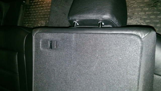

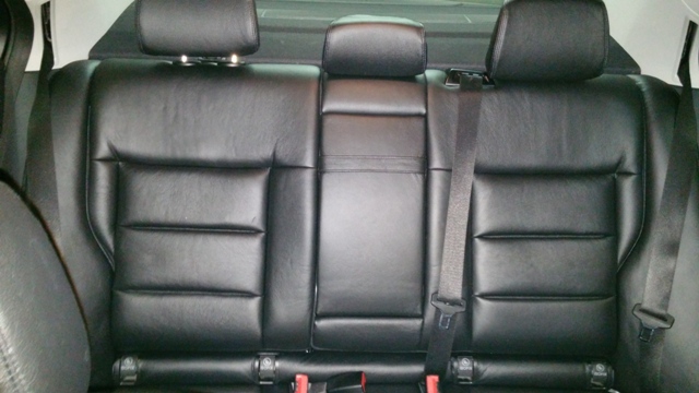

Mummoni sanoin mestarikäsityön näkee nurjalta puolelta, kuten tässä takapenkin selkänojassa. Myös päätuet on purettu ja ommeltu uudelleen samasta materiaalista kuin istuimetkin:
Etuistuinten selkänojien lehtitaskut jätettiin käytännön syistä alkuperäiselle muovipinnalle, joten etuistuinten selustat näyttävät tältä:
Työssä kului arvioitua viikkoa pidempään, koska Kekelle tuli työmäärässä arviointivirhe minun autoni valintojen ja hänelle uuden korimallin vuoksi, vaikka vanhempia Mersuja onkin tehnyt useampia. Etuistuimissa on sähkösäätöjen, airbagien ja Neck-Pro päätukien mekanismin lisäksi vielä nuo mukavuusistuinten paineilmakennot ja istuinlämmittimet. Takaistuinkaan ei ole vakio, vaan sedanin kippaava ja suksiluukun sisältävä takaistuin koostuu kahdeksasta ( 8 ) eri kappaleesta :shock:

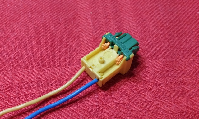

Yksi hutikin pääsi tapahtumaan:
Auto kävi mutkan Veholla, jossa vaihtui liitin, joka sinänsä oli kyllä kiinni, mutta jonka varmistusmekanismi oli vaurioitunut. Istuimeen integroidun kylkikolarisuojaus airbagin liitin on sen verran paranoidia suunnittelua, että liitin on varmistettu mekaanisella lukituksella, jonka oranssit kynnet ovat vielä tuossa rikkoutuneessa liittimessä kiinni, vaikka lukitushärveli onkin jo avattu pysyvästi. Tämän lisäksi mekaaninen varmistus on vielä varmistettu sähköisesti. Oma Carsoftin vikatutka ilmaisi yllättäen aika järjellisen vikakoodin kertoessaan vikakoodin syyksi liian suuren ylimenovastuksen tuossa liittimessä. Liitin siis oli kiinni koko ajan, mutta sen varmistin oli auki, mistä hälytys.
Veho peri korjauksesta 240 €, minkä Keke oma-aloitteisesti ehdotti hyvitettäväksi omasta laskustaan.

Hyvännäköiset tuli ja kuvan perusteella tuo nahka on pehmoisempaa, parempaa laatua mitä oman autoni tehtaalla laitetut nahat. Siinä on varmasti monta juttua, mitkä pitää ottaa huomioon ku noinkin teknisiä penkkejä verhoillaan. On vähä eri ku joku baarijakkara :lol:
