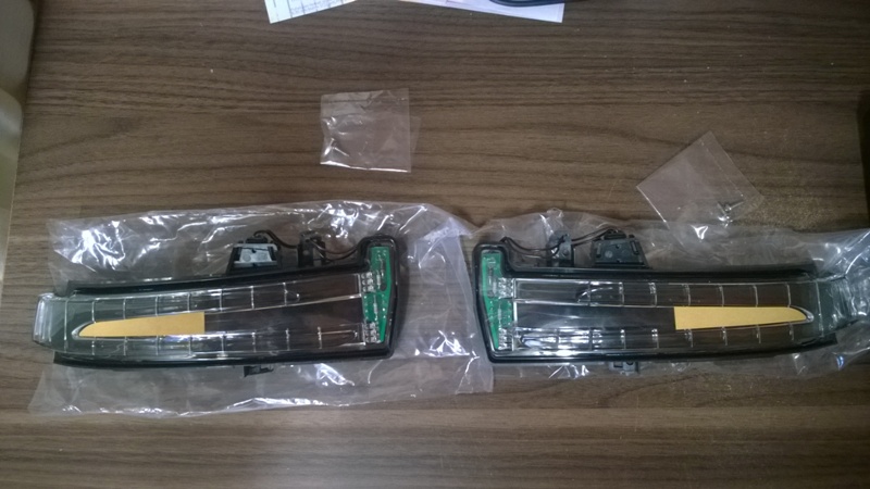

Viestit: 3838
Kiinan ledit tuli parin viikon toimitusajalla. Kaikkien kulujen kanssa yhdelle ledille tulee yksittäisparina tilattuna hintaa n. 90 euroa, joten eipä tuo kovin suurta säästöä tuonut.
Ledit meni heittämällä paikoilleen. Asennusaika n. 10 minuuttia per puoli. Ainut ero on että näissä ei ole mersun varaosanumeroa. Samasta tehtaasta nuo on kuitenkin kuin alkuperäisetkin.
