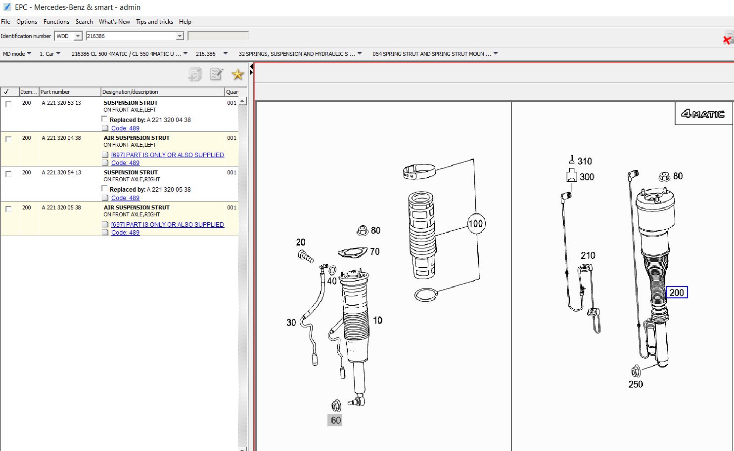

Sikäli hauska että Airmatic varaosia noihin kuitenkin myydään vaikka ei olisi koskaan tehty kuin ABC-alustalla.
Viestit: 1723
Re: W221 ABC malfunction
Kuten yllä kirjoitin niin 216 ja 221:stä saa airmatikilla. Nelivedot on aina airmatikilla. AMG:t aina ABC:llä. Tavallisiin on saanut ABC:n lisävarusteena.
Toinen harhaluulo mihin netissä törmää on itse ABC iskaritolppa. Se on ihan tavallinen kaasuiskari ja rautakierrejousi. Sielä yläpäässä on hydraulinen ABC sylinteri-mäntä-asetelma joka elää omaa elämäänsä hydrauliikan / elektroniikam säätelemänä.
On totta että ABC on kallis korjata mutta ei mitenkään ylitsepääsemätön. Se on loppuviimeksi hyvinkin yksinkertainen mutta komponentit vaan maksaa. Jos kaikki pitää teettää korjaamolla ja maksaa suomihintoja osista, niin sillon toki saa rahaa palamaan. Oikea vikadiagnoosi kerrasta ja selkeä suunnitelma korjaamisesta on voittoratkaisu. ABC ei ole monimerkkikorjaamoiden hommia eikä käytettyjen osien kokeilua.
