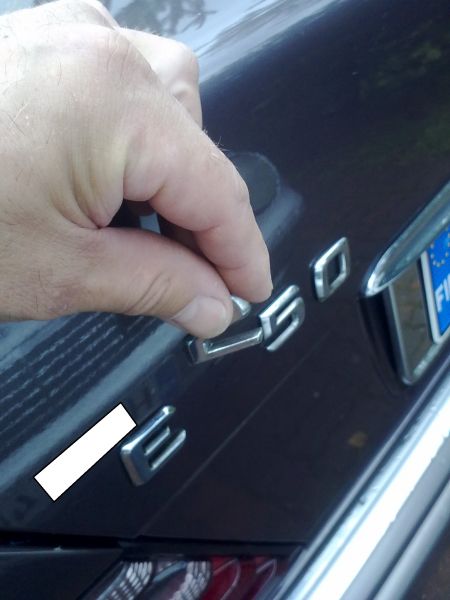

Tuommoinen onnettomuus pääsi käymään, millä tämän kuvassa olevan kakkosen saa parhaiten takaluukkuun kiinni, sitä Haavistoa en kyllä halua.
Kakkonen
nylvää pos se kaikki vanha liimanjämä, putsaa hyvin ja:
a) liimaa mustalla, esim sikaflexillä kiinni tarkasti oikeaan paikkaan / teippi päälle tunniks että asettuu oikein
b) leikkaa kirurgin tarkkuudella ja välineistöllä sinne perspuolelle uus HYVÄLAATUINEN esim 3M kirkas kakspuoliteippi

Näin päätin, sen teen. Tängjuu, sano Remu keikalla.pekkovee kirjoitti:nylvää pos se kaikki vanha liimanjämä, putsaa hyvin ja:
