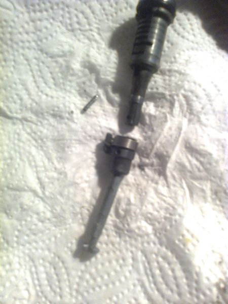

Palautusjousi ynnä kara, joka menee tuosta patruunan nokasta sinne lukkolaitteeseen, niiden kuuluisi tulla tuon patruunan mukana ulos, mutta kun eivät ole tulleet, ovat siis ovessa. Tiiraappa vaikka lampulla siitä reiästä oven sisälle, siellä ne on. Saattaisi tulla vaikka pihdeillä kaivaen ulos.
jooo putkisokka poikki ja tanko irti.
Viestit: 3078
Tai sitten niinkuin mulla, se sokka oli vain vuosien mittaan lypsänyt itsensä ulos reiästään. Siinä se törrötti vielä vähän toiselta puolelta kiinni.

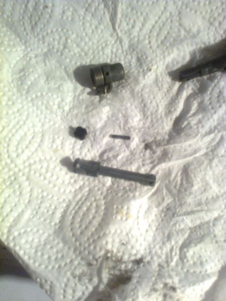

Tuossa kuvia siittä loppuosasta, kuvissa näkyy se pien tappi se on sulta hävenny ilmeisesti se pitää sitä loppuosaa kiinni siin pesän rungossa.
