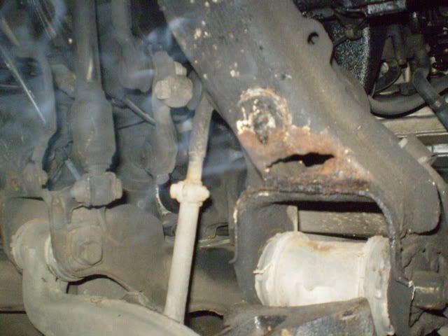

Kas, ArtoN soitteli ja oli kuulemma meesu varttiavaille poikki keulasta?
Ei siinä mitään, lossi pihalle ja tutkimaan tilannetta.
Ruostetta löytyikin hieman, mutta ensin muodikkaasti myllytettiin peilit kuntoon.

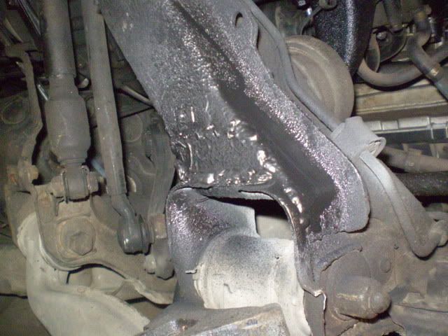

Ja sitten auton alle. Kaskas, ylimääräinen rasvausrako!
Ei mittään, 2mm pellistä pala ja mese-esapista hanat kaakkoon.
Sinkkiä alle ja massaa päälle. Valmista tuli. Samalla turautettiin palkkiin sisälle kotelosuojaa.

No ihan vaan 20sekkaa virrat kympillä...
Puhelimessa kuulosti juu pahemmalta kuin olikaan.
Hyvä tuli ku mummon jalasta.
