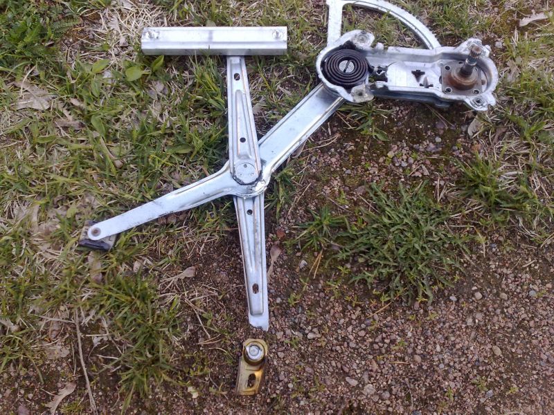

Eilen lonksaht kuskinpuolelta lasi etukulmastaa alas. Ihmettelin, että mikä piru siinnä on, ja ei muuta ku ovipahvia irti.
JA: Miten pirussa tää on etes mahollista? Ikkunaa ei oo ikinä runnottu, ja kerran aikasemmin olen rasvannu ikkunan kiskoja ku kitis ja vinku. Eikä ollu silloo vääntynny tai kääntynny. Ominaisuus? :lol: Hyvin on kuitennii poikki napsahtan... Onneks ostin elimenluovuttaja 200D:n alkuviikosta... Tuli tarpeesee heti :lol:

tuo liukupalikka saattaa luiskahtaa kiskonsa ulkopuolelle jolloin se toimii mutta kokoajan pinteessä.
tuo liukupalikka saattaa luiskahtaa kiskonsa ulkopuolelle jolloin se toimii mutta kokoajan pinteessä :?:

Ei oo. Ainovat hienouet on ABS ja persgrillit. :lol: Nyt on semmoset tökötit välissä ikkunannostajassa, että pitäis liukuva seuraavat 10 vuotta. :lol:
