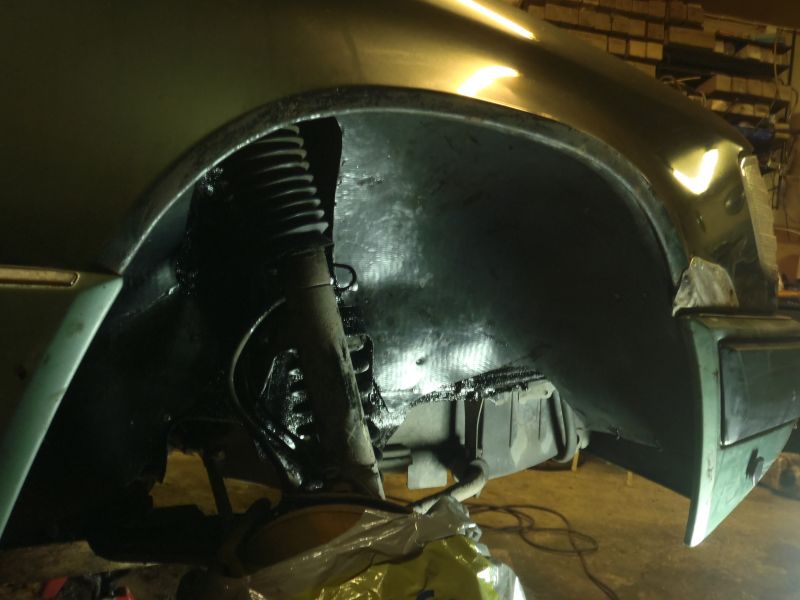

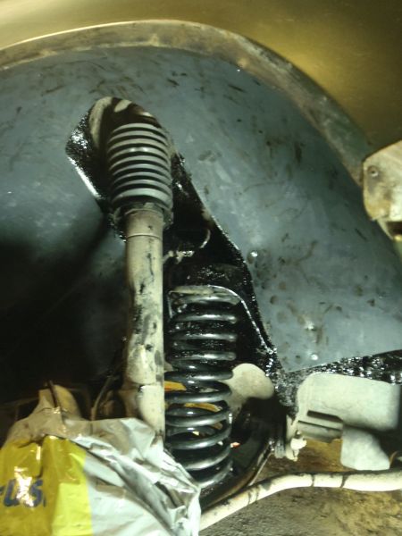

Taakse laitan fiksus liikkeen mallin(mitä täällä joku kehui) ja vois tilata eteenkin sieltä.Tuntuvat aika mehmosilta käsitellä.Toisessa lankussa on lokarin mallit,mutta ovat paljon jämäkämmät.Täytyy melkein olla kolme kaveria asentamassa.
Täytyy yrittää saada puhtaaksi tuo pyöräkotelo.Kuumavesipesuri olis hyvä,mutta ei uskalla näyttää vanhalle lankulle :wink:
Hyvä suoja-aine lokarin alle.

Kotelosuojaa sinne lokarin alle, okasuojan kantteihin paksua massaa käsin pläästienja lokari päälle. Menee ne lokarit ihan yksinkin sinne paikalleen kun vaan hoksaa miten ne kuuluu asentaa. Usein näkee aika hurjasti asennettuja lokareita joissa on 10 ruuvia porattu sinne tänne ja silti lokari irvistää. :lol:

Täytyy yrittää viikonvaihteessa asennella.Vähän on vielä hommaa,että saa paikat puhdistettua kunnolla.Kuumavesipesuri olis tietysti kova sana,niin lähtee irtomassatkin.Voi vaan olla kova käsittely lankulle.Täytyy varmaan ottaa sopiva harja käteen ja puhdistaa sillä.
Kotelosuojaa on nyt varattuna,että saa vetää koteloihinkin kunnon mömmöt.Kiveniskusuojaa en viitsi laittaa.Se ei mielestäni autoon kuulu.
Kotelosuoja vois olla tosiaan sinne lokareiden allekin hyvää.Menisköhän tuolla,vaikka täytyykö päälle heittää vielä jotain muuta?

Nyt on sitten vedetty suoja-aineet lokarin alle.Tuli laitettua sisälokarit taakse ja eteen.En tiedä sitten,olisko lokarit valmistamat sopineet paremmin,mutta nyt tuli kokeiltua näitä fiksuksen myymiä.Aina ne vähän tahtoo jostain irvistellä,vaikka kuinka hyvin yrittäis laittaa.Taakse ehkä sopii pikkusen paremmin,kuin eteen.Varmaan kyseinen malli sopii vanhempaakin w124:een.Vanhemmassa mallissa ei ollut noita muoveja tiellä.Vedin ruuvilla kiinni molemmilta puolin muoviin ja takapuskuriin.
Edessä laitoin ruuvilla kiinni etupuskuriin ja helmamuoviin.
Nyt säilyy webastokin siellä pyöräkotelon edessä kuivana.
Hanttimiehen puolella edessä laitoin samoin,mutta nyt ajaessa huomas,että johonkin ropisee.Etupyörä ottaa edestä sisälokariin käännettäessä.Pieni ero siis on jossakin.Onneksi kuskin puolella mahtuu kääntymään,eikä sitä sisälokari syvemmälle saisikaan webaston takia.
Hanttimiehen puolella täytyy sisälokari irroittaa etupuskurista ja painaa eteenpäin alemmaksi.Toisessa lankussa on ruuvattu puskuriin kiinni,mutta näissä lokarin valmistamissa onkin "syvennys" pyörää varten.
