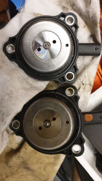

Moottorivikavalo ja safe mode päällä.
Fault: 'A' Camshaft Profile Control Stuck On Bank 1 emergency
position not reachable.
Mikä siellä on jumissa?
Nuo liikkuu ihan kevyesti, tappi nokka-akselilla ja tuon anturin tappi tulee ulos.
Outoa oli tuon toisen anturin väri joten vaihdoin sen uuteen mutta ei auttanut.
Kuva[/img]

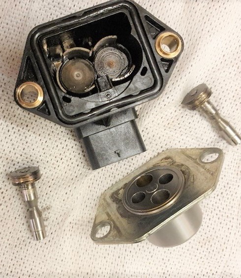

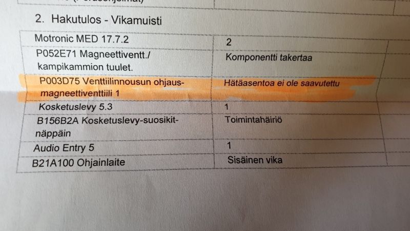

Tohtorilla käynti auttaa.
Vika on kohdistunut magneettiventtiiliin joka on ilmeisesti jumissa/jäykkä tai jotenkin muuten rikki, P003D75 koodi.
KuvaKuva
Lopullinen selvyys asiaan tulee kun saan tuon osan vaihdettua.

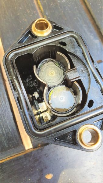

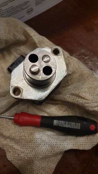

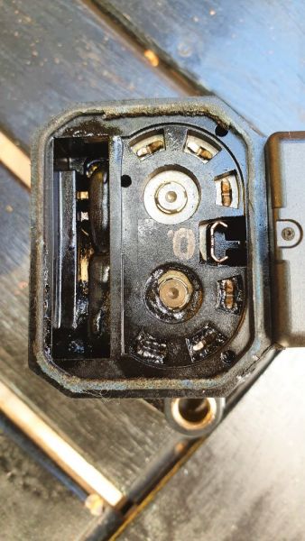

Pikkupojasta saakka kaikki on aina purettu osiin.....
Toinen puoli on käynyt jossain vaiheessa aika kuumana ja sulattanut muovia.
KL-varaosasta 190 eurolla uusi viikon odotuksella.
