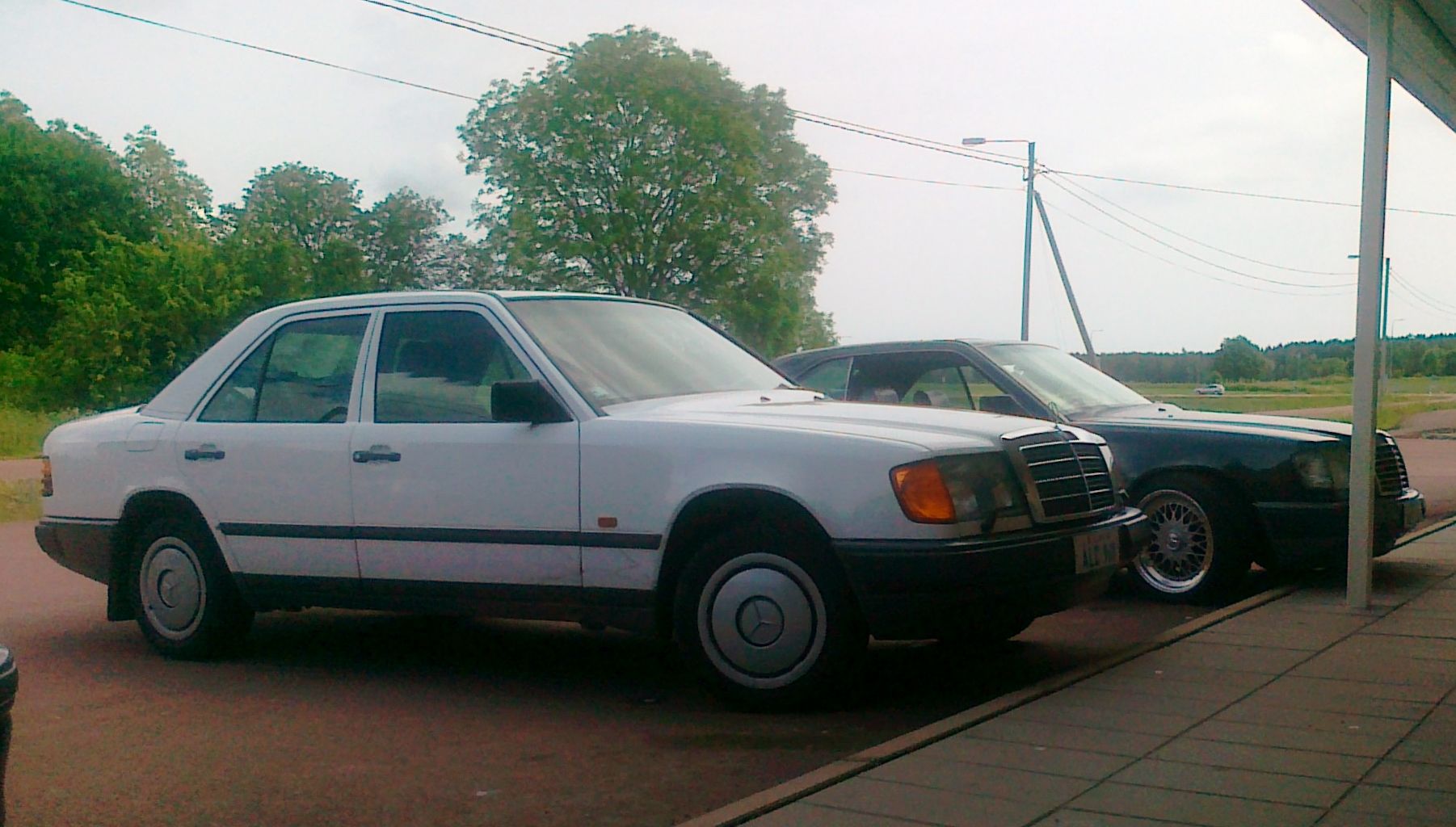

pääsin taas autokantaan kiinni kun hommasin kakspuolikkaan tiisselli automaatin. ajettu 350tkm ja tosi siistikuntoinen kaikinpuolin mutta... keula on niin pirun korkealla, hyvä ettei tikkaita tarvitse kun sisälle menee :lol: eturenkaan ja kaaren välissä on noin 15cm tilaa, mahtuisi vaikka maasturin pyörät pyörimään... toki maavaraa pitää olla mutta liika on liikaa. jos 10cm saisi alemmas niin olisi jo ihan normaalin satakaksnelosen näköinen. eli etsinkö jotkut toiset jouset vai kierros/pari rälläkällä pois :shock: takapää on aikastalailla normaali tasolla. miten on, arvaisko tuon perään ottaa asuntovaunun??? viime kesänä vedettiin kakssatasella manuaali mersulla hiukan pienempää vaunua ja ihan hyvin kulki, sain tehtyä jopa yhden onnistuneen ohituksen... kestääkö automaatti laatikko vetää???

kestäähän se vetää vaikka kivitaloa :D on mulla ollu 200ree vaikka millasta ponttoonia peräs ja onhan sillä jo reilusti puol miljuunaa vedetty...
mutta tietysti järkipäässä ja omalla vastuulla 8)
no miks ei kestäs. ei se oo mikää romuloota :roll:
sul o siel varmaa kolmesatasen taksijouset edessä. mutta s eo silti ihan totta että vakiona se kuuluu olla korkee. Eli noin korkea kuten alla olevassa kuvassa.
tässä verrokkina alkuperäisen korkuinen 250D ja madallettu 300ce24. Renkaiden halkaisija on liki millilleen samat.

tuossa piti ottaa ihan mittanauha ja mitata navan keskeltä kaaren reunaan kun toisesta topicista löysin juttua alustan korkeudesta. edessä korkeus on 42,5 cm ja takana 38,5 cm... näkyy se muillakin olevan suunnilleen samoissa mitoissa. minulla ei vain ole ennen ollut noin korkeaa merssua. kymmenes johtotähti on tuo...

S204, AZT250
Viestit: 29873
Sergeyn kuvan 124 on keulasta normaalia korkeampi.
Tuollaiseen tietysti voi kehua että on madallettu 15 senttiä vakiosta mutta totuus se ei ole.
