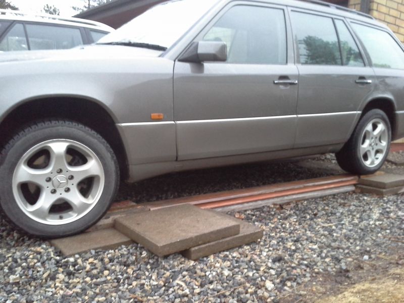

tässä parit kuvajaiset, vähän niinkuin maistiaiseksi:
Esimerkiksi tästä kohtaa mahtuu kuljettamaan rally formula tölkin pystyasennossa auton alitse.
http://img395.imageshack.us/img395/6277/img003la4.jpg
Vähän näkyy yläetikettiäkin :)
Edessä 44cm ja takana 42cm kaaresta keskiöön.
http://img507.imageshack.us/img507/4637/img006bu0.jpg
Ei haittaa jos laihialaiset mummot jäisi alle; ne menis ali :)
http://img187.imageshack.us/img187/670/img008ie4.jpg
No ei nyt sentään ihan oikeita boggereita.
Huomenna pitäis tulla isommat 215R15 kumho Road Venture KL78, maastokumit kuitenkin. Ne pitäis maavaraa korottaa vielä ~45mm.
Mittailin että joka paikasta on pyöränkaariin yli 60mm matkaa, notta pitäis pallot mahtua alle.
Tarttee huomenna vielä säätää tasonsäädön tankoa, taisi mennä liian ylös kun vähän kolkottaa/ja on perä jäykkä; ihan kuin iskari hakkaisi pohjaan...
Säätötangon varat eivät piisanneet, joten tein säätötangon ja vimpstaakin väliin soviteosan.
Ei muuten enää raapassu vetokoukku kanttariin kiinni kun pitkäkadun shellin pihasta lähti ;)
