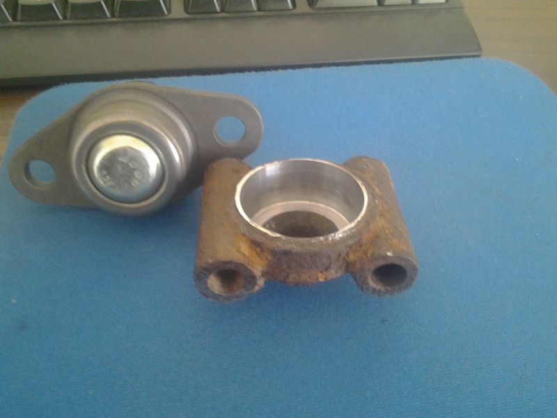

Jep jep,kolinat pois ja halvalla,kustannukset noin 7e /iskari ..1 pultti ja mutteri 3 prikkaa ja 2 kumipuslaa.Kaikki löytyi tavallisesta tarvikepuodista.Laiton tuonne toiseen foorumiin samat kuvat noin reilu vuosi sitten,kommentit oli ....tuo on ihan perseestä..korkkaa läpi ym:)).Olen ajanut tuon rempan jälkeen noin 50.000 kilsaa joista 4000-6000 km venäjän pyykkilautateillä ei se vaan kolise ei.Kuvat kertoo enemmän kuin useat sanat,en kyllä takuulla maksa 330e kolinoiden takia..aikaa tuohon *remppaan*menee kun iskari on irti noin 30 min.Että sillee
Hyvähyvä!
olen hoksannu samat mutinat. Iha turhaa. vaikka ei kestäisikään kuin vaikka 20tkm/1v niin silti saa vaihella puslia muutaman kerran että uuden hinta on fiksattuna.
naapurifoorumilla on eräs tyyppi joka tekee tuollaisia kumiuretaani puslavaluja vanhojen osien sisään. olisiko siinä jotain ideaa?
Saisi tsmälleen alkuperäistä vastaavan systeemin.

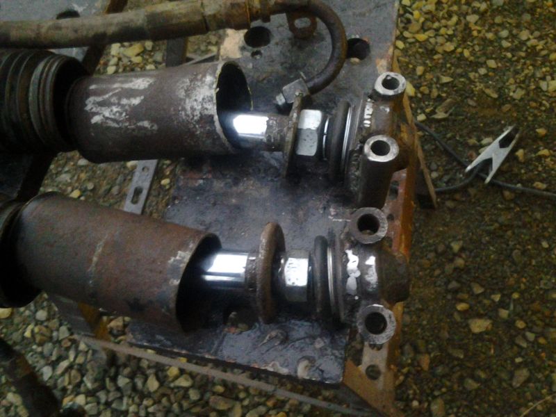

upotin vanhaan runkoon minin alapallon. alapallon kartioon hitsasin mutterin niin sai kasattua.
viimesenä pöly suoja kasaa.
suoraan alapallot ei käy joutu vähän koneistaa 30mm>38mm
oli paha hitsata kun meinas sulaa suojakumit.
ittellä ollu reilu kuukauden kiinni hyvin on toiminu ei kolise enää.
hintaa tuli noin 50e (koneistus oli ilmanen)

Kyllästyin minäkin '02 farkkuväykyn äänekkääseen takakolinaan. hankin yhden projektikuntoisen iskarin, jonka purin, otin mitat ja pähkäilin - tarkoituksena soveltaa ylläolevia kumipuslaohjeita.
Tässä miten minä homman vaimon käyttöauton iskareille tein. Toivottavasti tästä on apua.
Iskari ruuvipenkkiin
rälläkällä alakupin pääty pois. älä leikkaa liian leveältä, jotta kumipuslalle jää kuppiin kaulus
leikkaa pallonivelen kumisuojus pois
rälläkällä pallonivelen kaulus irti alapään kiinnikkeen tason mukaisesti
lämmitä pallonivelen kuppia, jotta sisällä oleva nylon-insertti pehmenee
kuumana pallo lähtee kupista kevyesti
hitsaa pallon päähän mutteri
irroita iskarin haitarisuoja alapäästä, venytä iskari pitkäksi, suojaa iskarin akseli vaikka nahkahanskalla kun kiinnität akselista ruuvipenkkiin, pallon irroitus pulttipyssyllä
irroitetut osat, tämän enempää ei tarvitse purkaa
suurenna alapään alareikä snurralla asennettavaa prikkaa millin suuremmaksi. jätä kuitenkin hieman kaulusta, että kumipusla pysyy paikallaan. tee yläpuolelle pieni viiste, jotta kumipusla on helpompi puristaa paikalleen, silikonirasva auttaa asiaa. poraa ja kierteytä M6 pulttia varten sivuille jengat (varmistaa, ettei joustoissa kumi pullahda paikaltaan)
Alempi kumipusla kolossaan. Kolon halkaisija on 30mm, korkeus noin 20mm. Tarvikekaupasta löytyneet 33mm:n kumipuslat ovat passeleita ja riittävän tiukka sovitus. Hitsasin varmuudeksi kumin paikalleenlaiton jälkeen pienet knöölit ja tasoitin rälläkällä, jotta kumi pysyy varmasti kupissa ulosjoustoissa. M6-pultit varmaankin riittävät, mutta tulipahan tehtyä. keskipultti on M12 1,5mm nousulla (normi M12:ssa on 1,75mm nousu). Käyttämäni pultti 70mm pitkä, tuota piti hieman lyhentää, kannattaa kokeilla 60-65mm pulttia, jos sellainen sattuu löytymään pulttikaupasta (kumipuslien korkeus vaikuttaa toki asiaan).
Toinen kumipusla allaolevan päälle, kuvassa paikallaan. Leveä M12 prikka sekä normiprikka, joka uppoaa iskarirungon syvennykseen. Pultin pituutta joutuu rälläkällä säätämään, jotta kiristyy iskarin akseliin, muttei vedä kumpuslia liian läjään tai jää löysäksi. Pultin kannan alla olevilla prikoilla voi tehdä hienosäädön. Yllä alkuperäisessä viestissä säätö oli ilmeisesti ratkaistu pidemmällä pultilla ja mutterilla säätöä varten.
kun kumipusla paikallaan, poralla kumiin reiät M6 pultteja varten, pulttien päihin kevyt teroitus, jotta uppoaa. M6 pultin kannat saattaa joutua leikkaamaan ettei tule kiinnityspintaa korkeammalle. iskari, akselivarsi taas suojaten, ruuvipenkkiin ja pulttipyssyllä setuppi kasaan. kumin asettumista voi passailla mm pultin pituudella tai prikoilla. lopuksi haitarisuoja alkuperäisellä lukkorenkaalla tai nippusiteellä alapäähän kiinni.
