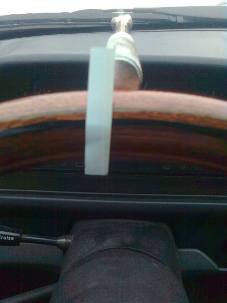

Käypä Ari vielä mittailemassa ratin vapaaliikettä, auto käynnissä ja renkaat suorassa.
Minä mittailen omastani ja palaan kohta aiheeseen :arrow:

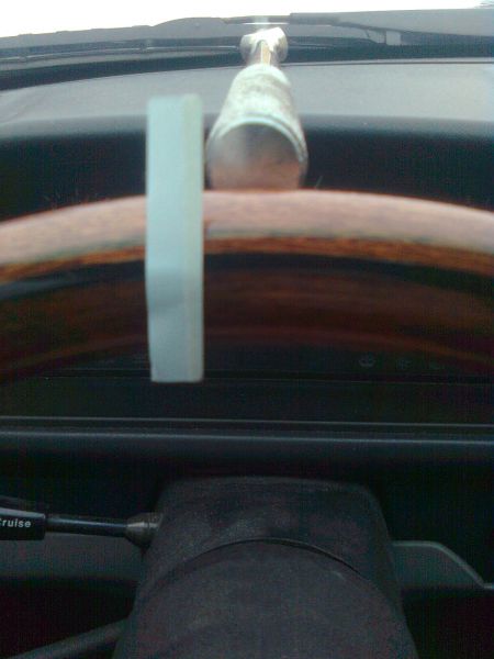

Kuvissa välys käännettynä laidoilleen. Tässä välystä ei ole liikaa.
Teippi on 7 mm leveä ja kojelaudalla lepäävän vääntimen pää noin 1,5 cm halkaisijaltaan.
Ratti on vähän pienempi kuin vakio.

Minulla on välys siinä 5-10 mm välillä. Vaikea mitata, kun raja ei ole ihan selvä. Kuitenkin vähintään tuo 5 mm.
