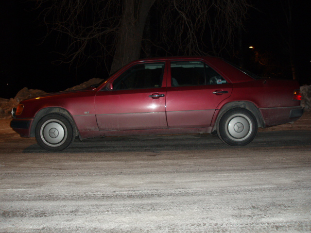

dealer kirjoitti:Laitas sivukuva autosta ihmeteltäväksi, miten korkealta näyttää ?
Tässäpä tuore kuva:

En tiedä saako tuosta kuvasta käsitystä, mutta ylhäällä auto joka tapauksessa on edestä ja takaa.
Miltä näyttää?

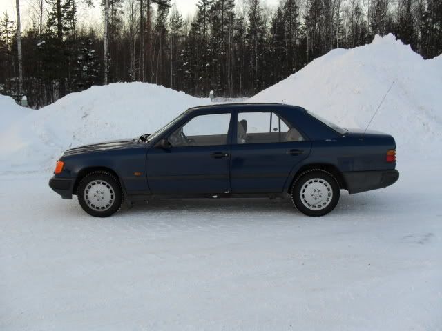

AriK123 kirjoitti:Jouset ovat edessä ja takana 14,4 mm paksua tavaraa.
Mittasin työnalla olevasta (kuva edellä) mersusta jousien vahvuudet. Edessä oli 14,6 milliä ja takana 14,2 milliä. Eli paksua on tavara. Koneena on tuossa 250 D ilman ilmastointeja yms. painonlisääjiä. Noiden lukemien perusteella voi sanoa, että sulla on ainakin takana hirveän vahvat jouset, ja ilmeisesti edessäkin liian vahvat, kun koneenakin vielä 200 D?
Autossa on kaikki timmiä ja osittain uuttakin, mutta voi voi tuota ajettavuutta-raskasta on ajella varsinkin, kun on vielä tuulista. Tuntee oikein kuinka kori on liian korkealla-auto ei makaa tiessä niin kuin pitää. Toki minun pitää vielä kokeilla toisella rengassarjalla alustaa. Ajoin muuten eilen sedän pösö 406:sta ja voi voi kun se menee kauniisti suoraan.....saako w124:sta edes menemään niin millään alustalla :shock:
