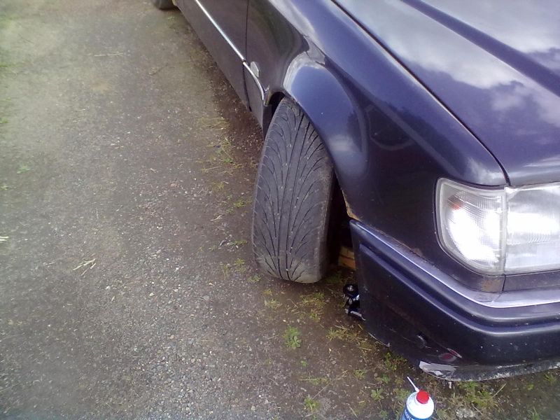

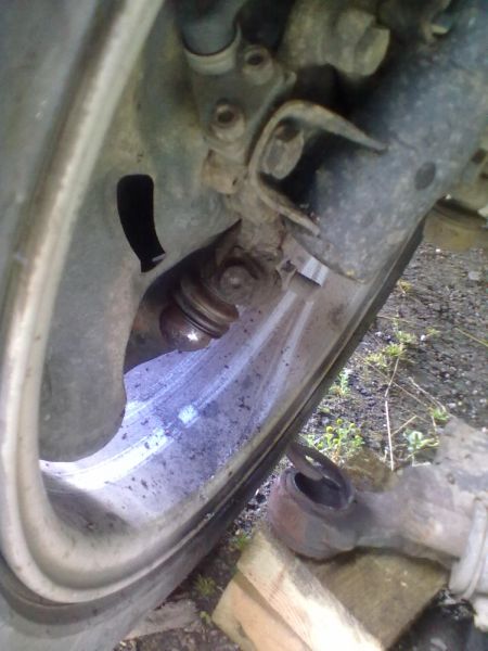

Ei kannata suotta vartoilla jos alapallo vaikuttaa väljältä...
Voip käydä oikea vahinko jos sattuu pettämään vauhdissa..

Oliskohan tuossa jo alapallo syynä vetelyyn😃!
