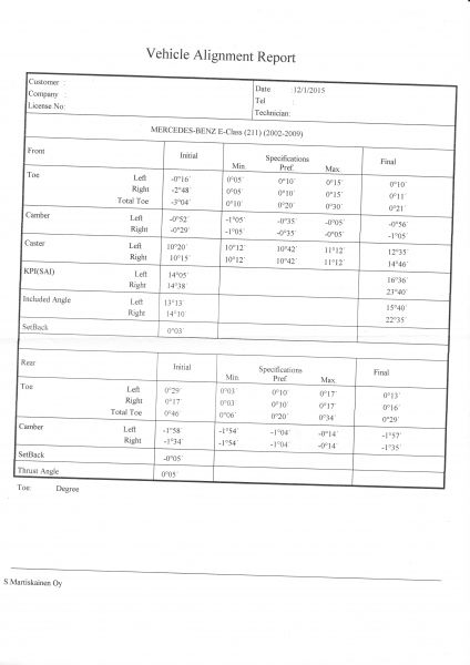

Tässäpä säätö. Näyttää olevan 211/-02>09 mallin...[img][img]userpix/4997_sdt_1.jpg[/img][/img]

Viestit: 29417
Auraukset on saatu kohdalleen.
Mitä ei siis saatu säädettyä ? Casterin lukemat ihmetyttää - muistaakseni säätövaraa ei niin paljoa ole noissa että caster voisi olla lähes 15 astetta.

Viesti Kirjoittaja Arapaho »
Niin...mulla on W124/E300,vm 1991 lavetti.Säädöt tehty 211 mallin mukaan,joten johtunee siitä tuo Casterin heitto.
Renkaat repii heitoissa lokareihin kiinni.Aiemmin tuli todettua,että raapiminen johtuu juurikin Casterin säädöistä..
En pysty sanomaan kumpi rengas lokariin repii.Kuulemma oikean pyörän säätövara on tapissaan?Ihmettelen miksi korjaamon asentaja ei tarkistanut autodatasta mitkä on oikeat lukemat.Vanha korjaamo kuitenkin kyseessä ja kaiketi hyvämaineinenkin?
Nelipyöräsuuntaus piti tehdä,kun takarenkaat alkoi kulumaan liian nopeasti.
Ennen säätöä ei eturenkaat repineet lokareihin.

Viestit: 29417
Juu, kun lapun mukaan oikean puolen caster on säätöjen jälkeen lähes 15 astetta ja se ei mielestäni 124:ssä ole edes mahdollista. Voin hyvinkin olla väärässä, mutta hurjalta tuntuu että neljä ja puoli astetta olisi säätövaraa. Sillä ei ole merkitystä minkä auton arvot koneelle on annettu, ja eihän tuota ole säädettykään annetuille arvoille casterin osalta vaan pois niistä.
Lokariin raapimisen poistamiseksi ei tarvitse tietää oikeita säätöarvoja. Kääntää castersäädöstä pyörän sellaiseen kohtaan ettei raavi ja tarvittaessa korottaa jousitusta jos ei muuten lakkaa raapimasta. Jos ei säätövara riitä niin uutta osaa, eikä aina riitä siltikään.
Sitten auraus kohdalleen ja ajelee menemään.

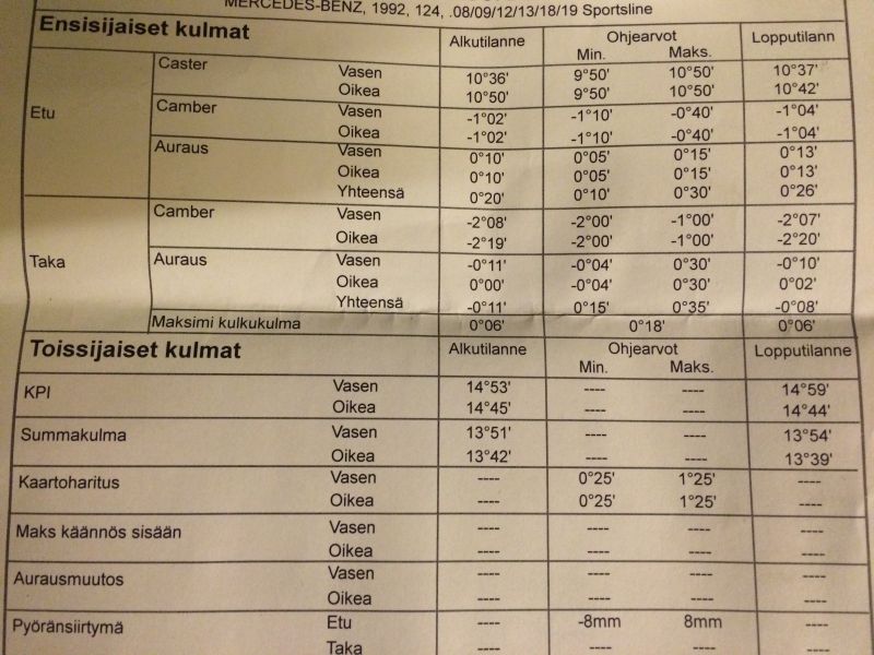

Köster
Viestit: 713
Liittynyt: 19.5.2011 23:27
Viesti Kirjoittaja Köster »
Kuvat
Tuommoset on säädöt minun 124 sedanissa, tiedä sitte onko siellä päinkään 65e hinnalla ei paljon voi pyytääkkään?
Matalampi on ja sprintit iskarina. 245/17 kitkat pyörii ja kulkee suoraan.
Puskee perstuntumalla hieman enempi kuin aikaisemmilla säädöillä, muuten ok. siviiliköröttelyyn.
Katellaan ku uudet renkaat kuluneet loppuun sitten tarkemmin ,onko osunut sinne päinkään.

Varsin ok näyttää olevan äkkiseltää sääjetyt arvot.

Köster kirjoitti:Kuvat
Takarenkaat tulee kulumaan sisäkanteista! Pitäisi olla enemmän aurausta takana. ( näyttäsi jääneen vähän harittamaan) varsinkin kun tuota camberia on yli ohjearvojen mutta sitä ei muistaakseni pysty säätämään.
Auraus vähän tuota kompensoisi kuluu, mutta tasaisesti :pappa:

Köster
Viestit: 713
Cool Hand Saku kirjoitti:
Katoppas vaan, edelliset kitkakumit kulu ainaskin loppuun (1 räjähti kesäkuumalla täydessä lastissa..) ei varmuutta onko ajeltu alusta loppuun ja pinta olikin finaalissa tasasesti koko leveydeltä.
Kuluupi ne minun tyylillä nämäkin takapyörät kohtuu reippaasti , joten keväällä varmaan jo näkyy vieläkö kelpaavat eteen vai otetaanko uudet samantien vanteelle.
Säädetään sitten tarvittaessa kohilleen ja muutenkin kurviautoiluun sopivaksi nuo arvot pajalla missä homma osataan ja kokemusta riittää.
Nyt ei kerenny tekijätyyppejä moikkaamaan tähän hätään ku sai edullista virolaisvenäläistä osaamista hyödyntää.....😀!
Kiitän vinkistä, onhan se jotain parannettavaa noinkin täydellisessä kulkineessa hyvä olla😄!
65 euroa on aika paljon koska minun mielestäni tuossa ei ole kajottu mihinkään säätöön, etupäässä on ehkä säädetty inan lisää aurausta. :roll:
Oliko takapäässä aurauksensäätötangot jumissa vai miksi takapää on jätetty samoihin arvoihin kun ennenkin? Vasen takapyörä kuluu sisäreunasta kun noin paljon harituksella, :!:
Viestit: 29417
Takapää jäänyt säätämättä, ei hyvä :roll:
