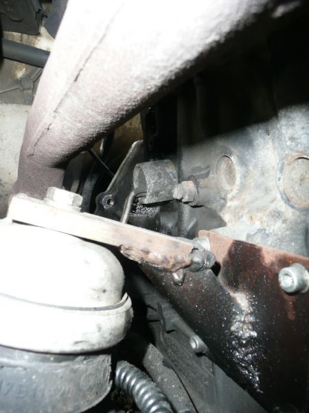

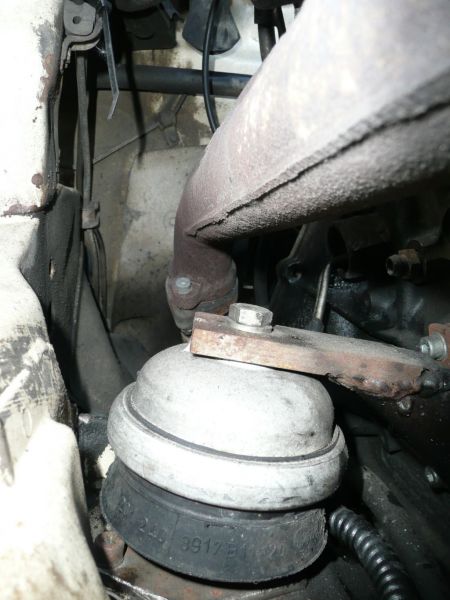

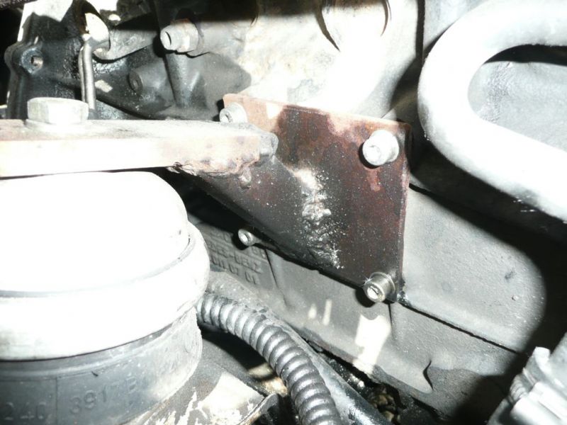

Tuossa pari kuvaa. Muistelin et olisin hitsannut nuo ihan hyvin mutta toisella puolella on ainakin melko kamalaa saumaa.
userpix/153_4_1.jpg
userpix/153_5_1.jpg
userpix/153_6_1.jpg
Alkuperäisten moottorinkumityynyjen tilalle on pultattu lattaa, jossa on keskellä reikä. Siihen on sitten pultattu tuo 124:sen kumityyny. Mielestäni näin on helpompi rakennella jalat.
