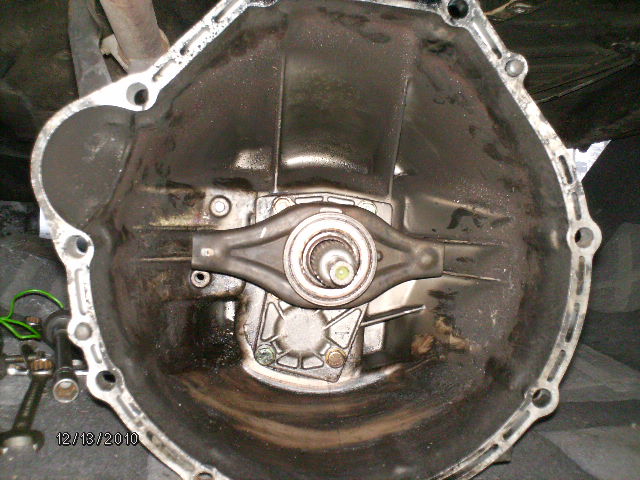

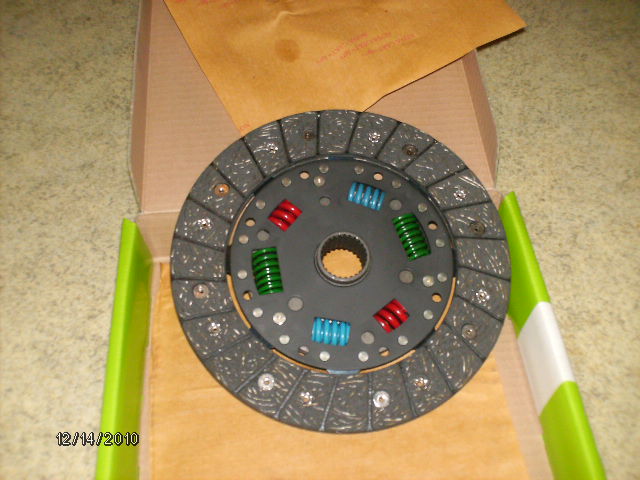

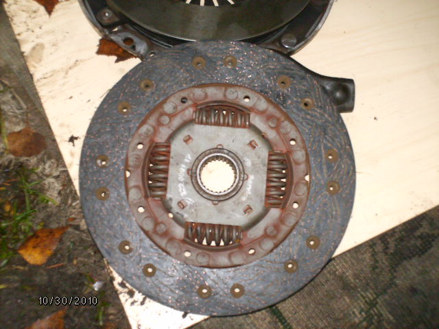

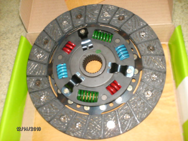

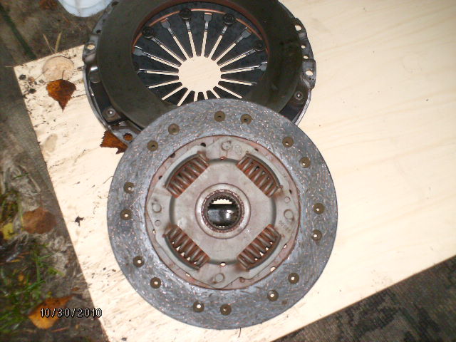

No vertasin,
Vanha:
koppa:
asetelma kiinni:
uuslevy:
Ainut ero on nuo 3pl pellinläpyskää silläpuolen joka tulee asetelmaa kohti, menevät kuitenki asetelman sisään, ja meni levy hyvin akselille ku sitä koitin siihe ilman asetelmaa.

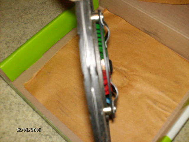

Nätin värisiä jousiä kytkinlevyssä :D
*itut se oo vinossa..ite oot kallellaan.
nehe kirjoitti:Nätin värisiä jousiä kytkinlevyssä :D
eiks ookki, niiton kiva kattella :D
koitikkos pupetti sitä uutta levyä siihen kytkin akselille ensin ennen kun laitoit sen paikalleen :roll:
No perskuta koitin, ja hyvin sopi, ei ollu liika ahdas eikä liika tiukka.
Sehän tässä ihmetyttääki ku uudellakaan levyllä ei tapahtunu sen enempää
on tunto polkimessa mutta ei liikahda yhtikäs mihinkään.
Taakkepäin nitkahtaa aivan pikkasen, käsijarru ku on päällä sen takia ku etupää on ylhäällä jotta alle mahtuu.
ja sitte ku painaa polkimen aivan lattiaan ni kuuluu ku se rutisee siihe asetelman reunaan kiinni, justihi sen verran että äänene päästää.
Ku ei ymmärrä, pitääkö se kokeilla sitte sillä laakerilla mikä sieltä kesällä pois otettiin, se ny on enää ainoa mitä en oo koittanu, kiroilun lisäks.

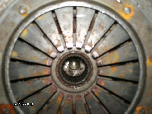

tämähän on arvaus mutta väittäisin että asetelman kalvo jousi on ulko kehästä poikki jostain kohtaa
xr kirjoitti:tämähän on arvaus mutta väittäisin että asetelman kalvo jousi on ulko kehästä poikki jostain kohtaa
kävi tuo mielessä mutta kun aina välillä pelittää kunnolla :roll:

Nii, sama tuli itelläki mieleen tuossa ku päivällä tepastelin kaupungilla, pitää huomenissa koittaa katella jos silti uskaltais sen vanhan asetelman...siis sen mikä siellä oli ku mersu mulle tuli, jos sen kanssa koittais.
Ja tutkis sen asetelman sitte tarkemmin, sitä en oo ku silmämääräsesti kattonu, sen takia ku on uus,ei kyllä oo mieleen tullu että aivan uus tuote ois alunperin rikki, vaan voiha seki nii olla.
Huomenna otan laatikon ja muut hilppeet taas pois, nytte otan kyllä kaikesta kuvaa, koitan niillä vanhoilla osilla, niillä jotka toimii, ja jollei niillä ees jotenki toimi ni sitte en tiiä.

:shock: :shock:
No nyt loppuu minunki ymmärrys :?: :?: :?: :?:
Mulako se tuon teki, ni otin laatikon pois...asetelman pois....ja kattelin niitä minuutin...ja kasasin....ja taas toimi..kolmesta viikosta neljään kuukauteen.
Mutta ku siellä on kaikki uusittu, asetelma, levy, painelaakeri, haarukka ja nesteet....loppuu kyllä ymmärrys....ja tieto :?: :?: :shock: :shock:
