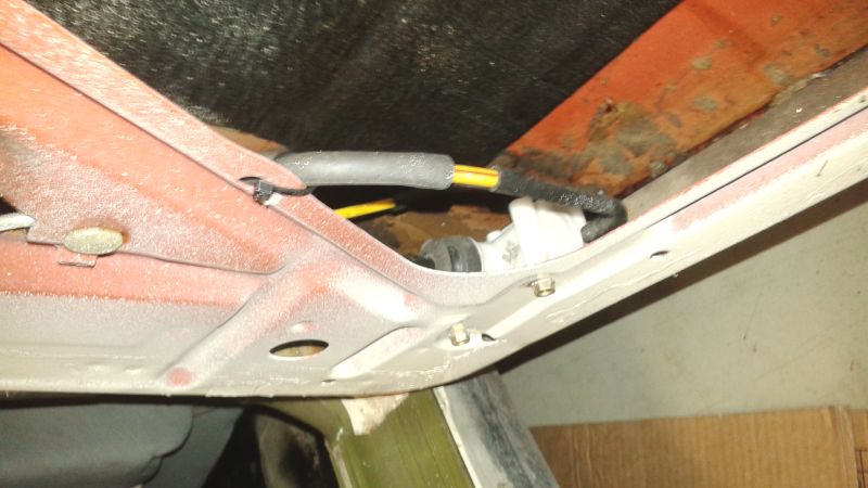

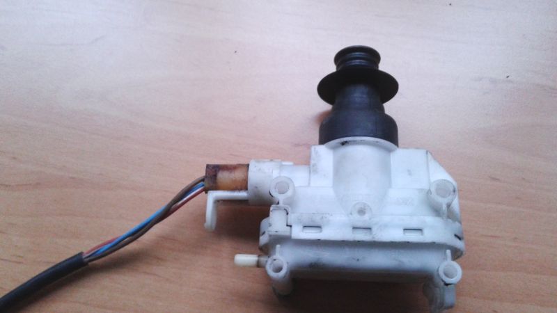

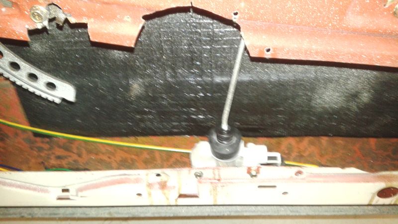

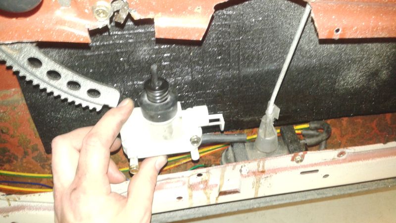

Laitoin eilen 3 oveen tuollaiset w124:sen sylinterit. Menee suoraan paikalleen samoihin kohtiin. Myös farkun takaluukkuun menee sylinteri suoraan.
Kuskin ovessa ei w123:ssa ole sylinteriä ollenkaan (ainakaan 2.sarjalaisessa) vaan siellä on venttiili joka ohjaa alipaineen jompaan kumpaan letkuun. Eli keskuslukko toimii pelkästään kuskin ovesta alkuperäisessä systeemissä. Siihen siis pitää itse tehdä tanko ja asentaa sylinteri.
Parempi vaihtoehto olisi jos löytäisi oikean puoleisella ohjauksella olevasta autosta alkuperäisen mekanismin vasempaan etuoveen.
Testailin tuota keskuslukon kompuralla ja toimi erittäin hyvin. Kompuraan kytketään 12v jännite ja lukitusta ohjataan + ja - signaalilla.

W123 keskuslukon muuttaminen nykyaikaiseksi on aika heleppo homma w124 kompura konttiin ja kympin tai satasen kaukoohjattava keskuslukko yksikkö josta vihreä johto kompuralle plus tieten + ja - .kennolle tulevaan kiinni ja painekulkee keulaan ja ohjataan kuskin oveen uusi letku ja pelkääjän puolen oveen toinen josta kulkeekin ovet polttoaine luukun ja takaluukunkin.muistaa tulpata konehuoneesta alkuperäinen lähtö alipaine linjasta ja takaisku venttiilit on tulipellin molemmin puolin että kun kytkee pumpulta tulevan niin ottaapi pois ne takaiskuventtiilit kun muuten on edelleen yksitoiminen se ilman kulku
loppuu ainakin alipaine ongelmat autosta tällä konstilla ja näin vuonna 2016 PKE systeemi ihan kiva kun kävelee w123:n viereen niin ovet aukeaa itsesetään ja valaistu kabiini ootlee kuskia
jos joku tarvii ja haluaa voin laittaa kuvan kyseisestä operaatiosta tulemaan.
