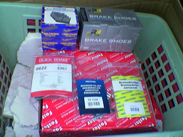

Tulihan tuota harakiritarvikkeet hommattua:
Josko nuot punosi paikalleen tässä lomien aikana.

Kuvasta päätellen jokin varaosaliike myy käsijarrukenkäsarjaa jossa ei ole kiinnitysjousia mukana. :shock:
Vai mitä nuissa kaikissa pikku pussukoissa on ? :D
dealer kirjoitti:Vai mitä nuissa kaikissa pikku pussukoissa on ? :D
Biltemå myy jarrupalat, asennustarvikkeet ja kitinälevyt ärikseen, kun Korviketorilla neth olisi kaikki ollunna samassa lootassa :?

Tjaa kyssyikkönää MB-osasta mitä oilisi BOSCH:n palikoilla sama kasa kustantanu :?: :roll:
Kuvaja kirjoitti:Tjaa kyssyikkönää MB-osasta mitä oilisi BOSCH:n palikoilla sama kasa kustantanu :?: :roll:
En uskaltanu :( Kait se tuulennopea 200D nuillahin pysähtyy :pope:

dealer kirjoitti:Kuvasta päätellen jokin varaosaliike myy käsijarrukenkäsarjaa jossa ei ole kiinnitysjousia mukana. :shock:
W123:een ainaki oli vain pelkät kengät paketissa ko ostin taannoin käsijarruun uudet helyt...

:oops: No juu, ei mennyt ihan linttataiteensääntöjen mukaan, mutta onhan nuot etes keräilysarja kahdesta tarvikeliikkeestä, ei mitään tähtiosia :ritsa:
