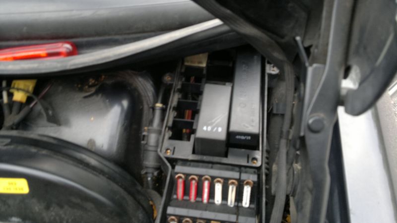

Rele
Viesti Kirjoittaja tytteli »
Onkohan näistä jompikumpi ABS-rele?Kuva
Viestit: 29873
Ei ole, mutta oireet kuulostavat siltä että joku %&/(&/&&¤ on vaihtanut merkkivalopolttimoiden paikkaa ?
