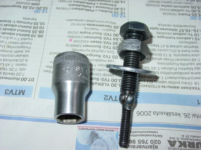

Tarvitaan semmonen 1/4" pitkä hylsy, johonka tappi männee sisälle ja josta M6 koneruuvi mahtuu läpi tai vastaava putkenpala, mahottoman pitkä ja kokokierteinen M6 koneruuvi, sopeva kutosen koriprikka ja mutteri. Ruuviin ensinnä mutteri liki kantaan asti, sittä rikka ja hylsä. Ruuvi kierretään tappiin ja mutterista kiertäen vedetään tappi pois hylsyn sisään. Varottava katkasemasta, eli voimaa ei saa tarvita paljoa. Kierretanko on vissiin liian hitusta, 8.8 lujunen ruuvi on kestäny tähän asti, mutta jos on lujassa niin saattaa katketa tai mutteri sutasta.
Erikoistyökaluksi tulee luokiteltua semmoiset kapineet, jotka pitää itse tehdä tai tilata jostain erikseen. :oops:
Itellä on noihin tappeihin tämmöinen. Tuo 6 millinen osa taisi olla 12.9:ä ja tuo paksumpi 10.9:ä. Olen sillä parista kannesta vedellyt tappeja. Pyöritetään siis tapin pohjaan ja tuolla mutterilla vedetään ulos. Pultin kannasta pidetään kiinni, ettei pyöri.

Roisto kirjoitti:Erikoistyökaluksi tulee luokiteltua semmoiset kapineet, jotka pitää itse tehdä tai tilata jostain erikseen. :oops:
mulla on tällänen M116 konetta varten :wink:
ja tuonne se tappi mennee mukavasti :wink:
Tuo roiston peli on hyvä. Ei siliä jenku eikä oo paha tehä. Monasti tahtoo olla riittävän pitkä M6 kokokierteinen luja ruuvi mahoton löyettävä just ku tarviis.

iteltä kun noita ohjurien tappeja otin irti niin massa/vetovasaralla jossa oli ton tapanen hitsattu patentti kans nii ei änähtänytkään vaikka kuin iski ja tilaa oli, kierre vain luisti :oops: no sitten normilujuinen kutosen pultti (virhe) ja 12mm 3/8" hylsy väliin ja rikoilla mallas välin sopivaks nii millin tuli ja sitte pultti katkes sisään tappiin ja eikun poraushommiin :D ei olis uskonukkaa että voip niin tiukassa olla.
