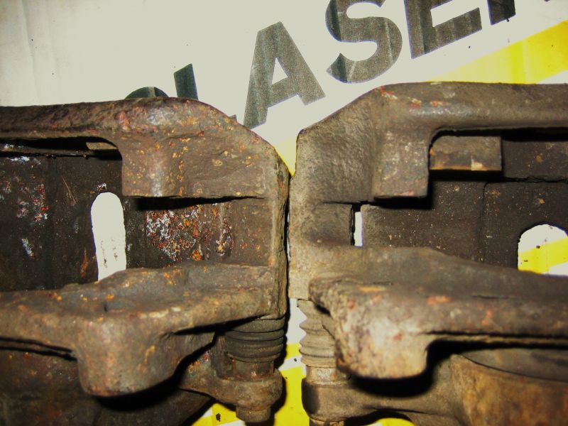

Nuista jarruista en osaa sanoa muutako että vakiona sulla on jäähdyttämättömät levyt + satulat, ja sinne pitäis saaja jäähdytetyt levyt + siihen kuuluvat satulat. En muista ulkoa että oliko 2.3 kummat
Oikealla jäähdytetty ja vasemmalla jäähdyttämätön.
Vasemmalla jäähdytetyn satula ja oikealla jäähdyttämättömän.

Onko noissa satuloissa käytännössä muuta eroa kuin kiinnitys rautojen leveämpi rako jäähdytetyille levyille vai onko itse satulakin leveämpi tai muuten erilainen?

Muistaakseni ei muuta eroa ollu, heittämällä ne kiinni meni. Takajarrut on samat mitä 250 turbosa.

Niin ja etulevyt + satulat!! Jäähdytetty levy ei sovi olemaan vakio satulassa
