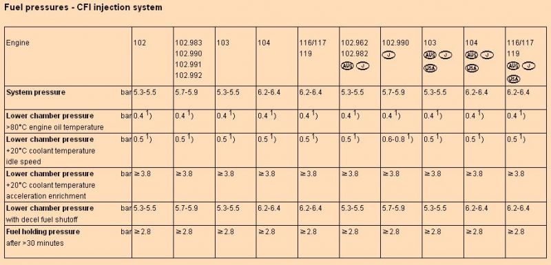

Laitta suoraan auton alta pumpulle virtaa irto akusta ja mittaa yleismittarilla paljonko imaisee virtaa... Siitähän sen näkee onko pumppu kunnossa. 6-10A ottaa kunnossa oleva WIS:in mukaan ja tuottaa litran 40 s aikana. Paine oltava 2-4 bar, jos ali tai yli niin pumpussa vikaa.
2-4bar ke-jetissä..? :? Kyllähän siellä enemmän pitäs olla ku pumppu tekee n. 6 bar uutena... :? ESItronicin mukaan järjestelmäpaine on 5,25-5,6 bar... :roll: Suuttimen avautumispaine käytetyllä vähintään 3,2 bar ja uutena 3,7-4,3 bar... :roll:
