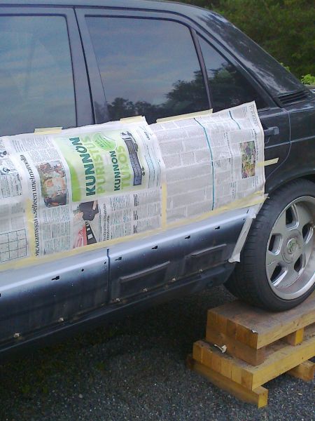

En ehkä selventänyt kunnolla :D tarkoitin ulkopuolisia muoveja jotka on ovissa helman yläpuolella.

Ruuvit pois ja voi vetää irti taaksepäin. Tai sitten repii kiinikkeet läskeineen/palasiksi. Vanhoilla kiinnikkeillä yleensä hieman repsottaa takaisin laitettaessa. Lämpimässä tallissa lähtee varovasti kyllä vanhatkin kiinnikkeet ehjinä.

boorizz kirjoitti:En ehkä selventänyt kunnolla :D tarkoitin ulkopuolisia muoveja jotka on ovissa helman yläpuolella.
Pari ruuvia on näkösällä, ne irti, sit alareuna vedetään ulos kiinnikkeistä ja vedetään taaksepäin nii lähtee yläkiinnikkeet irti... :roll: Kuvasta voi saada jonkun näkösen käsityksen...
